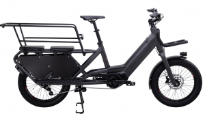

    Annars har ju Crescent kommit med ungefär en motsvarande modell som heter Elast för typ 50 000 kr, som dock bara har 250w motor (och hälften så stort batteri) och därmed räknas som vanlig cykel:
    Elast compact longtail, 5-vxl - Lastcykel El - Elcyklar
    Den ser också intressant ut och är ju svensktillverkad, vilket är mycket bra, men frågan är om det är värt 30 000 kronor mer jämfört med Fiidon? Är det nån som har faktisk erfarenhet från Fiido?

    Inte särskilt påläst men USPen för mig skulle vara att den är än mer "longtail", med fotstöden och buren som gör att man kan ha med två ungar där bak.
    Den funktionaliteten saknas nog hos T1, men finns hos Crescent-modellen:
