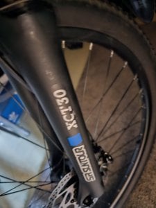

    Min dämpande framgaffel har börjat låta.
    Funderar på att uppgradera till en vassare variant.
    Någon som har koll på vilka mått som gäller?
    Ev också kan tipsa om en framgaffel som är bättre än min nuvarande?
    Här är cykeln i fråga
    Momas Jason+ | Bäst-i-test | E-Wheels®
    Och här är en bild på min framgaffel.

    Allt med luft lär va bättre än den som sitter på. Men det ser inte ut som att den är "tapered" utan rakt styrrör? Kan du se om den är större i botten på ramen eller lika som uppe vid styret?

    Hur låter det? Har du testat rengöra/smörja, så det inte är så enkelt?
    Underhåll framgaffel - RD-service

    Lite specs på din gaffel.
    Details - SR SUNTOUR Cycling
    Annars kan du prova att googla på Suntour XCT30 upgrade och dyl, finns massor med trådar där det diskuteras byten från just din gaffel.

    Kan kolla upp imorgon.
    Annars kanske man bara kan fylla på ny olja om det inte är allt för svårt?
    (Om det är därför dom börjat knaka.)
    Man skruvar bort botten skruvarna på gaffeln och tömmer oljan, seda nöppnar längs upp och fyller på?

    Finns ju servicemanual i länken ovan. Krävs oftast en packningssats och ev speciella verktyg.
    Byte till en luftgaffel kan dock vara vettigt om resten av cykeln är värd det.
    Finns en del touring-gafflar för ca 2500 sek som kan vara vettiga.
    Kolla så "crown to race" är ungefär som idag och bromstyp etc stämmer
    Bytte själv till denna:
    https://www.bike-discount.de/en/roc...-1?number=20029368&__delivery=25&__currency=1
    Som natt o dag mot fjäderdämparen innan

    Har googlat nu ett par dagar på "Suntour XCT30 upgrade" som @Matte_N@Matte_N föreslog.
    XCR32 verkar rekommenderad som uppgradering på jag är begränsad pga "straight steerer"
    SR Suntour XCR32 Air LOR QR MTB gaffel | Bikeinn
    Kommer den passa?
    Jag vet att det ska vara 27.5 tum och rak styrstång i alla fall men inte mycket mer.

    Det mesta är väl standardiserat så den bör passa.

    Det enda som skulle kunna krångla är väl diameter & längd på stången och det verkar ju vara samma på båda, sen är båda för 9mm QR framhjulsaxel, XCR32 för 27,5" hjul klarar lite större bromsskiva än din gaffel så allt borde vara lugnt.
