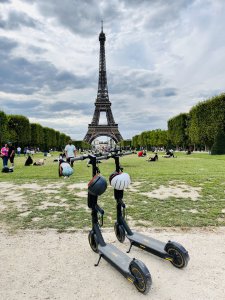

    Semestertips: ta bilen ner till kontinenten och glöm för allt i världen inte era scootrar. Ställ bilen i garaget under hotellet och kör överallt på scootrarna.
    Vi är precis hemkomna från en tvåveckorsresa och vi hann med Brygge/Bruges, Paris och Luxemburg. Alla fantastiska för scootrar.
    En liten brasklapp om Frankrike bara är att de kräver en trafikförsäkring på scootrar liksom varselväst vid mörker och registreringsskylt.
    Men som allt annat i Paris så bryr sig ingen. Inte en jäkel hade varselväst utom vi och några cyklister (ni vet - medelålders män i lycra). Håll er på cykelbanorna och varna turisterna med ringklockan när de går på cykelbanan.
    Man hinner med så mycket på scooter. Vi kunde lätt köra några mil på en dag. När vi kom tillbaka till hotellet hade vi aldrig under 40% batteri kvar. Sen laddade man över natten och fortsatte sightseeingen dagen därpå.
    Och den stora frågan i en ny stad…. Var ska man köra? Följ efter hästvagnarna eller turisttåget. De kör ju runt turisterna till olika sevärdheter!
    P.S. Glöm inte U-låset! En lås-wire klipper de på en sekund.
    Rekommenderas starkt!
