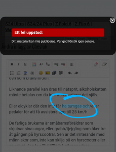

  15. Chesluk
    Chesluk Kid Droid Medlem
    15 maj 2016
    88
    22
    Kunde inte ändra till tumgas.

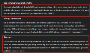

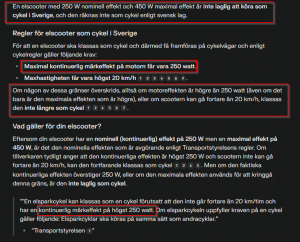

  18. hagbarden
    hagbarden Youth Droid Medlem
    26 jul 2017
    128
    143
    Den är laglig. Den nominella effekten är 250w där 450w är en maximal effekt den kan använda korta perioder vid tex uppförsbackar.
  19. mul
    mul Adult Droid Medlem
    13 nov 2013
    801
    441
    S23 Ultra
    S23 Ultra
    Du har rätt. Det står kontinuerlig effekt faktiskt, skumt dem skrivit annat på power bara.
    Elsparkcykel - Transportstyrelse
    Vad tror ni om den då? Har ni något annat förslag?
  20. milky81
    15 jan 2010
    2 354
    1 593
    Google Pixel 9 Pro
    Google Pixel 9 Pro
    Xiaomi Mi Pad 5
    Är den verkligen laglig? Står på Powers produktsida att den inte är det men det kanske är för att dom vill vara fria från allt ansvar. Är lite otydligt kan jag tycka. Står inget om maximal effekt på Transportstyrelsens sida, bara kontinuerlig...
    Frågade Perplexity som anser att det är olagligt.
    Edit: frågade Chatgpt med och där säger den som ni säger att nominell/kontinuerlig effekt är det viktiga.
    muSPK gillar detta.
