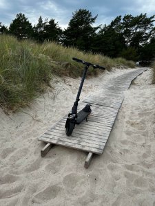

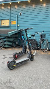

    Har båda (nåja den ena är svågerns men använder den ibland) och jag kan bara slå ett slag för Eltran, klarar backar mycket bättre. Är snabbare än G30 och mycket trevligare vid körning.
    Räckvidden har ännu inte varit ett problem för mig, men känner att den kommer ca lika långt iaf (inte hunnit testa ordentligt ännu då jag varit på Böda Sand en vecka).
    Den var extremt bra för att tömma latrintanken på husvagnen iaf. Bara ställa den på ståplattan och köra bort till tömningsplatsen. Sen var det bara att spola av den lite lätt från allt snusk :D (rekommenderas ej lol)
    Körde lite i sand och även på en skogsväg, och den klarade sig väldigt bra faktiskt. Rekommenderas heller inte men det gick iaf väldigt bra. Hade lite mindre luft i framdäcket (ca 40 psi). Men har fyllt till 50 nu (xiaomi elpump).
    Kom hem ikväll så ska testas mer ingående under veckan. Återkommer igen med mer svar!
    Var jäkligt trevligt med nfc-läsare när man var på camping. Då kunde ingen bara ställa sig och åka iväg med den :) Rekommenderas heller inte för övrigt lol.
    Den enda nackdelen är väl att den är lite tyngre så man får väl äta mer spenat. Och lite längre så fick fälla sätet på min V90 CC för att få in den ordentligt. Men går säkert att få in den på längden också. Kunde inte testa så noga.
    Nu ska den sättas på laddning, har inga som helst problem med den efter en hård vecka på böda (körde jäkligt mycket because lat och stora avstånd där) 132 mil avklarade så lagom mör nu hehe.
