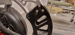

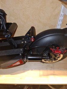

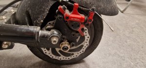

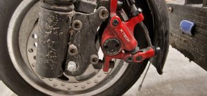

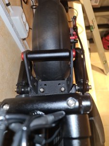

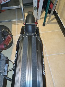

    Bakbromsen fungerar inte alls. Frambromsen fungerar väldigt dålig.
    Tror oxå att några skruvar har lossnat.
    Kan fota lite runt den så kanske någon kan säga om det är så att det fattas bromsar :)
    Tror några skruvar åkte av när iag kraschade in in en byggnadsställning. När jag går med skotern så fastnar den ibland. Och när jag håller in frambromsen så slår plattan i skyddet på framhjulet.

    Här är några bilder.
    Förut kunde jag skruva lite där bak med händerna så fungerade bromsen igen men nu går det varken fram eller bak

    På bild 5922, så längst till vänster ska det sitta en skruv med låsmutter, annars ser jag inget.

    14
    Tack !

    Jag måste lämna in den. Styret är alldeles för långt bak. O plattan känns ostabil . Skit oxå

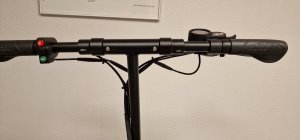

    Ser bra ut men att borra i den känns så där. Den från Voromotors kostar 281kr utan frakt, man skruvar i den i de existerande hålen.

    198:- totalt betalade jag i augusti för handtaget
