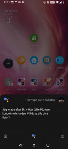

    Jag säger
    "skriv upp kaffe på listan"
    "skriv upp kaffe på min lista"
    båda fungerar - 50% av gångerna ungefär. De andra gångerna letar assistant efter "skriv upp kaffe på" men kunde inte hitta den listan (se screenshot)
    Jag använder engelska som huvudspråk, och svenska som andra.
