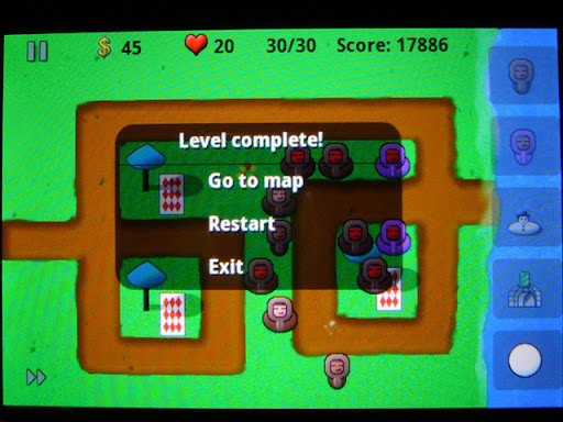

    @Skywriter: Tack för svaren. Den här sidan ska vi ha uppe när vi börjar programmera igen nästa vecka. Hjälper oss mycket! En sak till: Jag spelade sista banan ikväll och klarade den med 13 liv i behåll och utan att använda en enda snöboll! Jag utmanar er att slå det. Har t.o.m. bildbevis! :D

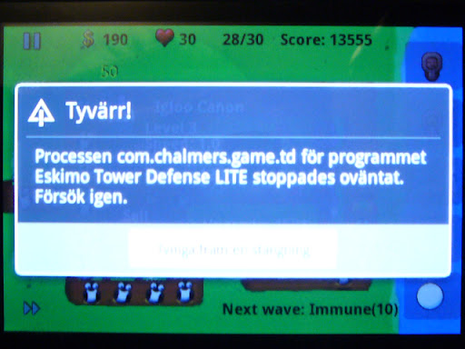

    Baggis :)
    Sen fick jag FC när jag nästan var klar med ett perfekt spel:mad:
    Det blev jag skulle sälja en igloo
