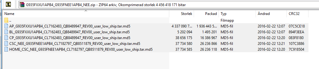

    Är detta firmwaren jag ska ta ner? Jag försökte kolla på båda och jämföra dem med det jag har på telefonen. Det enda jag kan hitta som matchar är PDA: G935FXXU1APB4. De andra numren kunde jag inte matcha.
    Om det är någon av dessa, vilken ska jag ta?

    Hmm men det finns tre olika på sammobile. Det jag lurade på var vad skillnaden var på NEE och VDS
    Nordisk
    http://www.sammobile.com/firmwares/download/66965/G935FXXU1APB4_G935FNEE1APB4_NEE/
    Sverige
    http://www.sammobile.com/firmwares/download/66970/G935FXXU1APB4_G935FVDS1APB2_VDS/
    Tre Sverige
    http://www.sammobile.com/firmwares/download/66657/G935FXXU1APB4_G935FHTS1APB1_HTS/

  16. Droid119
    Droid119 Guest
    Ta AP
    Det borde räcka med tanken på guiden man får när man laddar ner filen.

    Vilken guide tänker du på? Jag har kikat runt lite men inte blivit klokare... måste inte allt uppdateras på telefonen?
  18. Droid119
    Droid119 Guest
    När du laddar ner stock rom så finns en miniguide hur du gör. Där nämns bara AP filen, vilket är själva ROM:en.
    BL står för bootloader exempelvis.

    Fan vad dum jag är, det missade jag :)
