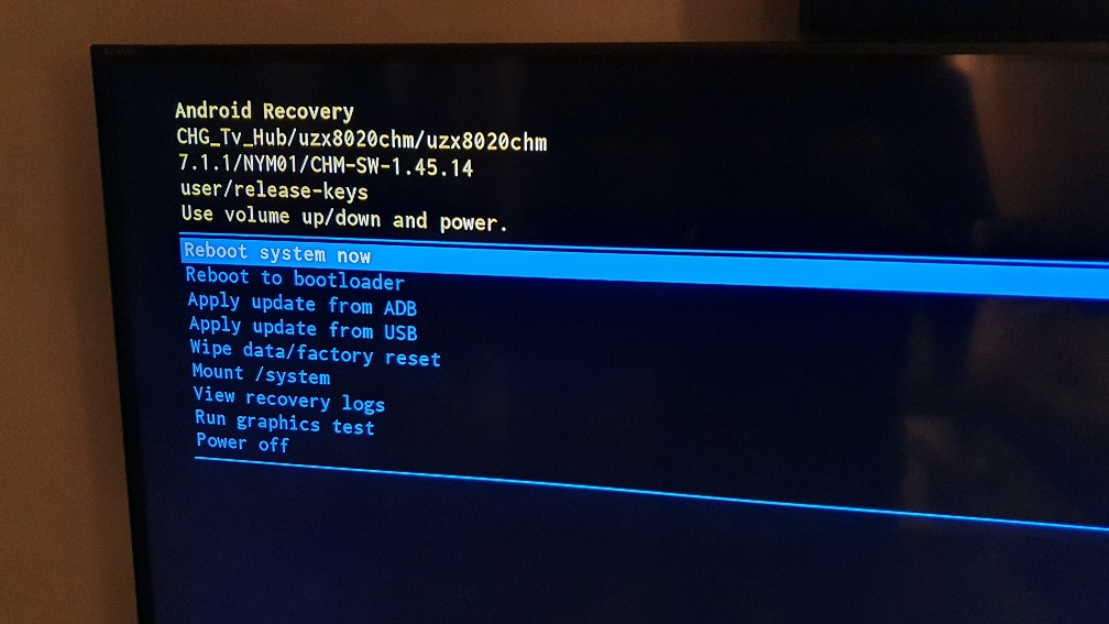

    Hej. Har en TV hub från ComHem som kör på AndroidTV.
    Denna vill ej längre fungera. Den startar upp, och lampan som lyser blått i viloläge tänds och blir vit, precis som den ska. TV:n reagerar men visar bara svart skärm, och efter en stund så står det ingen signal på tv:n, fast lampan på TV-huben visar att den är igång.[emoji848].
    Tänkte mej att en fabriksåterställning borde göra susen, men vet ej hur man utför en sådan på en dylik hub.
    Det finns en sådan där liten "reset" knapp (läs hål) på baksidan av huben, men det enda som händer när jag trycker in den är att huben startar om.
    Någon som sitter på lite matnyttig info?
    /Henrik

    Ett litet framsteg. Nu har jag genom att hålla inne power-knappen en längre tid under uppstart, komma in i recovery mode. Men då uppstod nästa problem, den vill att jag ska stega mej ner i menyn med hjälp av volymknapparna. Några sådana existerar dessvärre inte på denna hub[emoji23]. Så det enda jag kan göra är att välja den funktion den står på högst upp, dvs reboot system now[emoji13].[​IMG]

    Ingen av knapparna på fjärrkntrollen fungerar för att navigera i listan? Du skulle kunna ansluta ett tangentbord kanske om den har USB? Då kanske + & - fungerar, eller bara de vanliga piltangenterna.

    Jag har ju dessvärre ej någon fjärrkontroll till den, utan har tänkt styra den med mobilen. Ska testa ett tangentbord, det kanske kan lyckas[emoji4]

    Lyckades med en Factory reset genom att koppla en mus till huben.
    Dock kvarstår samma problem... Huben startar upp, men visar bara en svart skärm.:(
    Antagligen behöver jag flasha in programvaran på nytt. Någon som sitter på kunnande gällande detta på en sådan här hub?? Man hittar verkligen inte ett skvatt om detta på Google.

    Fick idag hjälp av Comhems support.
    Tryck på blåtandknappen på sidan, samtidigt som du trycker in powerkontakten.
    Håll inne tills du ser "erasing" (nåt) Jag hade lite problem med TV skärmen och henmabiohemmabioförstärkarens video växel att lira.
    Men i alla fall där kom bild och man går vidare som man gjorde första gången man fick igång hubben.
