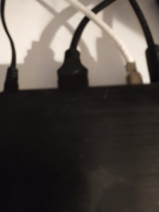

    Den här bilden visar Telenors digitalbox med sladdar.
    Mamma tog den alldeles nyss och skickade till mig.
    Hon lider av skakningar i händerna, så bättre än så här blir det inte.

    Det står "DV8919X" på den svarta Teliagrejen. Om det är till någon hjälp för någon.

    Det är fyra olika sladdar.

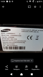

    Det här är mammas TV.
    Det är en LE40A656A1XXE.
    Den är från c:a 2009.
