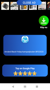

    Sony XZ1 Compact. För någon dag sedan började det med jämna mellanrum poppa upp diverse reklammeddelanden som täcker hela skärmen, som på bilden nedan. Det händer precis när som helst, när jag pratat i telefon, när jag öppnar en webbsida eller ett mail. Det är bara stänga eller dra den åt sidan, men jag kan inte få bort skiten. AVG Cleaner hittar inget. Måste jag blåsa om telefonen eller finns det nåt bra verktyg? Screenshot_20201204-112510.png

    Ganska troligt att det har att göra med någon app du installlerat nyligen.
    Gå tillbaka och kolla över vilka appar du installerat de senaste dagarna.

    Jo man kunde tro det, det syns bla en Wish-logga mitt i bilden, men jag har inte Wish. Jag hämtade Autodoc för några dagar sedan, minns inte om det var precis i samma veva som detta dök upp, men jag avinstallerade den lika fort igen, och popupen blev jag inte av med

    autodoc app är välkänd för att sprida skit, titta om du har någon app som tillåter overlay. deleta den appen och allt annat som kommer från det öretaget

    OK, tack! Som sagt tog jag bort Autodoc men det kanske finns något kvar som spökar. Dum fråga, hur kollar jag om en app tillåter overlay?
    Edit; kom på hur man gjorde, stängde av overlay på det mesta, plus avinstallation av allt som inte är nödvändigt. Vi får se hur det går. Annars blir det något nytt, gamla Bettan har varit väldigt skakig sista tiden även om hon blev något bättre efter återställning en för ett par månader sedan.
