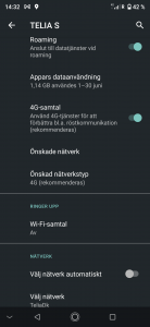

    Jag fick mitt nummer porterar till Fello nu första juni. Efter några dagar upptäckte jag att jag ej kan ringa eller ta emot samtal när jag befinner mig i Danmark. Surfa och smsa fungerar som det ska. Var självklart noga med att aktivera roaming både i mobil och på Fello. Valt operatör manuellt osv.
    Jag har varit i kontakt supporten via chatten ett flertal gånger och de kan inte hitta ngt fel utan lägger skulden på min kinamobil.
    Folk som försöker nå mig kommer till svararen direkt och när jag ringer ut är det bara tyst.
    Någon som varit med om liknande?
    Jäkligt kasst när man har missat massa jobbtillfällen pga att man inte går att nå...

    Har du VoLTE påslaget? vad jag vet så har man i danmark tagit ner 3G så om du inte har VoLTE påslaget är det inte säkert att telefonen kopplar om till GSM (2G) om det ens finns tillgängligt så då lär du inte kunna ringa. Vad har du för telefon, inte säkert att den fungerar med VoLTE?
  10. Andtrax
    Andtrax Baby Droid Medlem
    7 okt 2009
    17
    Jo det stämmer att de tagit ner 3g-nätet i Dk. Men jag har 4g aktiverat och full mottagning. Surfar i bra hastighet.
    Vill dock minnas att jag lagt märke till att mobilen ändrar från 4g till 2g under samtal med tidigare operatör. Kan det vara så att det är ngt fel med den lokala telia-masten tro?

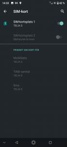

    Att aktivera 4G och aktivera VoLTE är 2 olika saker. I o med att du skriver att mobilen ändrar från 4G till 2G när du gör samtal så låter det som om du antingen inte aktiverat VoLTE eller så tillåter inte din operatör att din mobil får VoLTE. En väldigt god idé är att skriva vad för telefon du har när vi felsöker en telefon. Skicka gärna en skärmbild på vad för inställningar du har under Inställningar -> Nätverk & Internet -> SIM-kort (-> Välj operatör om du använder 2 SIM-kort). Detta förutsätter vanilla Android i o med att du inte skriver vilken mobil vi pratar om

    Jag skrev i mitt första inlägg att jag har en kinamobil. Tvivlar på att Umidigi A9 pro säger så mkt för folk flest. Men den kör ren Android 10. Ser ingen inställning för VoLTE.

    VoLTE kallas även för 4G-samtal vilket du verkar ha inställt så där är det ok, då är det troligen så att Telia dk inte godkänner 4G-samtal för din telefon.
    Du verkar ha inställt under önskad nätverkstyp 4G, kolla om det inte finns ett val där även GSM (2G) står med så att telefonen kan koppla om till GSM när du får ett samtal eller att det finns ett val att tillåta 2G någon annastans i den menyn.
    4G-samtal är helt beroende på operatör om de godkänner för den telefon man har.

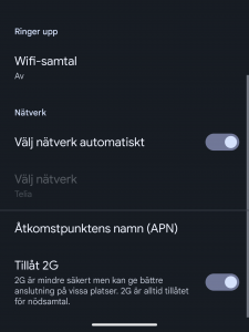

    Jag har möjlighet att välja mellan 4g, 3g och 2g. Inget alternativ som själv växlar. Får ingen signal alls på 2g.
    Får väl ut o skaffa en märkesmobil o sälla mig till skaran, hoppas det hjälper. Går eventuellt fortare än att byta operatör igen.

    Du har inte det här valet längst ned i menyn?

    Det där ser ut som en rätt gammal Android version. Det är inte roaming operatören utan det är i så fall din svenska operatörer som inte godkänner din telefon för VoLTE.
