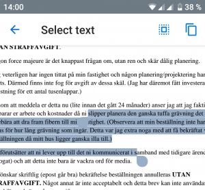

    Har du försökt markera i dokumentet, högerklicka och kopiera respektive klistra in om du är på dator. Eller markera, välja kopiera (ser ut som två papper om inte orden står där), gå till ett tomt inlägg och välja "klistra in"

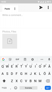

    Jag är på mobilen (Sonyn). Det finns ett val som heter kopiera men det verkar betyda att det görs en kopia av dokumentet som läggs på okänd plats.

    Jag menar att markera inne i själva dokumentet. I detta fall ett Word-dokument jag hade i Dropbox. Här är "Kopiera" de två papperen i övre högra hörnet. Öppnade sedan ett tomt Swedroid-inlägg, långtryckte där och då får jag "Paste" som val. Screenshot_20190609-140044_1.png Screenshot_20190609-140252.png

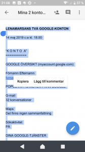

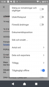

    Förstår att jag ska markera inne i dokumentet, men i Google Dokument ser det inte ut sådär. Jag har nu upptäckt att jag kan långtrycka inne i dokumentet och då kan jag välja "markera alla", men sen förstår jag inte hur jag kommer vidare....
    EDIT: Nu funkade det!

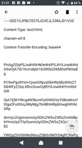

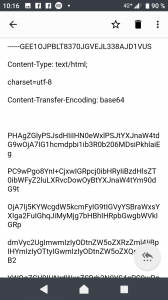

    Märkligt. Sen ett par dagar har jag problem med skickade mail.
    Jag använder min Sony XZ Premiums inbyggda mail app, och mailen ser ut som i bifogad skärmdump.
    Jag har noterat följande:
    1. Problemet uppstår endast när jag initierar en mailkonversation, inte när jag svarar på någons mail.
    2. Det verkar bara inträffa när jag mailar till kontakter som jag inte mailat till på c:a 3 månader eller längre.
    Kan det ha att göra med med att jag numera har både Sonys app Kontakter och Google Kontakter installerat, och att det blir nåt slags systemkonflikt när den ska leta upp kontakten ifråga...?
    Eller ska jag fråga min bredbandsleverantör?
    Eller har jag råkat komma åt nån inställning som på nåt vänster "krypterar" vissa mail jag skickar?
    Det obegripliga är att dessa mail verkar vara helt normala och fullt läsbara för mottagaren!

    Ingen som vet varför vissa mail jag skickar plötsligt blivit "krypterade" (men ser helt normala ut för mottagaren)?
    Det har nu inträffat fler gånger, men fortfarande bara när jag själv påbörjar mail konversationen, och när mottagaren är någon jag inte haft kontakt med på ett antal månader.
    Märkligt är att när mottagaren svarar, och jag ser mitt eget ursprungsmail nedtill i dennes svar, så ser det helt normalt ut.
    Ursäkta om detta ligger något utanför det egentliga trådämnet, men det ter sig ohanterligt att skapa nya trådar för varje konstighet jag stöter på...
  20. katho
    katho Android Medlem
    5 jun 2009
    5 701
    4 353
    Använd en annan mailapp istället för Sonys egna, förslagsvis Gmail så kommer det nog fungera.
