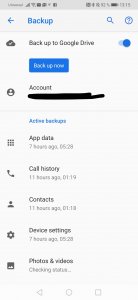

    Har läst igenom tråden nu och tänker att jag ska dela med mig lite om hur jag ser på det.
    Vad gäller backup/säkerhetskopiering/molnsynkronisering så är detta för mig samma sak så länge det betyder att det jag lägger in i telefonen följer med då jag byter telefon eller väljer att återställa den.
    Jag har personligen försökt att använda mig så mycket som möjligt av Googles egna appar för exempelvis bilder, anteckningar, podcast mm.
    Jag har flera gånger bytt telefon och Googles funktion att återställa backup från tidigare telefon har funkat utmärkt för mina behov.
    När jag startar den nya telefonen så frågar den om jag vill återställa från tidigare backup (det framgår även att det är från förra telefonmodellen). När jag gör det så laddas alla appar ner som jag tidigare hade installerat. Alla kontakter, samtalslistor, telefoninställningar och sms-konversationer likaså. Google har även kommit ihåg mina inloggningsuppgifter till andra appar så det har gått smidigt att logga in på nytt. I vissa appar har jag redan varit inloggad.
    Det finns även en knapp att trycka på om man vill vara säker på att allt är säkerhetskopierat. Detta ska dock ske automatiskt vid ändringar.
    Sedan vad gäller Googles egen anteckningsapp Keep så säkerhetskopieras varenda inmatning man gör, varenda tecken, i realtid. Detta sparas på Googles servrar och jag kan direkt se det på både Ipad och dator och fortsätta anteckningen där.
    Har även använt Apples anteckningsapp på min Ipad och tycker att det funkar på samma sätt men anteckningarna sparas på Apples servrar istället för på Googles. Funktionsmässigt tycker jag inte heller att det är någon skillnad. Har aldrig hört något om att det finns en begränsning i hur länga anteckningar det går att göra.
    Nu var det längesedan jag använde Evernote men jag kommer ihåg att den var mer avancerad. Skulle gissa på att även den fungerar på samma sätt och säkerhetskopierar automatiskt de anteckningar du har. Där måste du dock ha ett separat Evernote-konto.
    Någon har även givit Microsofts Onenote som förslag. Även den fungerar på samma sätt att den automatiskt säkerhetskopierar de anteckningar du gör och du kan komma dem från alla enheter.
    Google Drive använder jag för att spara dokument, exelfiler, pdf-dokument och andra filer som jag vill ha kvar och som jag enkelt vill komma åt både från Ipad, mobil och dator. Se det som en mapp för valfria filer som du vill komma åt från samtliga enheter och som är säkerhetskopierade. Det går utmärkt att skapa nya mappar i Google Drive.
    För bilder och filmer använder jag Google Photos som säkerhetskopierar alla tagna bilder och filmer jag tagit. Detta görs så fort jag har tagit en ny bild (och har anslutning till internet). Dessa bilder kan jag sedan se både på Ipad och dator.
    Väldigt många spel som laddas ner från Google Play har stöd för Google Play Games. Vilket betyder att dina framsteg i spelet sparas och du kan fortsätta på samma ställe om du byter telefon.
    Så mycket mer har i alla fall inte jag behov av att säkerhetskopiera.
    Vad är det egentligen mer än anteckningar som du är orolig för om det säkerhetskopieras eller inte? Har du exempel på appar du använder dig av?
    Kan även tipsa om följande länk om du vill kunna ladda ner det som finns sparat på Google Servrar som filer till en dator:
    Logga in – Google Konton
    Hoppas att jag kunde bidra med någon hjälp :)

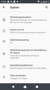

    Nu blir jag kanske bannad som presenterar en bild på vad som står under Säkerhetskopiering i Inställningar i min XZ Premium - jag borde väl starta en tråd i XZ Premium-delen av forumet. Men det ter sig ogörligt för mig, särskilt som jag inte kan skilja på vad som är Android, och vad som är Xperia-specifikt.
    Enligt bifogade skärmdump har jag alltså Säkerhetskopiering både på, och inaktiverat. Det påminner mig osökt om Tage Danielssons berömda dubbelverkande tandkräm, som "dels gjorde tänderna vackrare, dels fulare".
    Vad betyder detta?

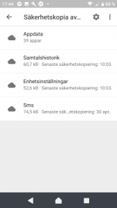

    Enligt vad jag har läst här på forumet så försvinner Google Drive-backup:en efter 3 månader. Men det gäller ENBART backup:en, hoppas jag.... inte övrigt som man sparar på Google Drive?
  20. lenamarsan
    lenamarsan Adult Droid Medlem
    28 apr 2019
    632
    173
    Åkej, nu gick jag in på Google Drive och där verkar det som om det faktiskt görs en säkerhetskopiering.
    Återstår frågan om hur man ska tolka informationen i Sonyns Inställningar, där det står att Säkerhetskopiering är både på och inte på.
    Är det en annan säkerhetskopiering? Ska man ha båda igång eller tar dom ut varandra på något sätt?
