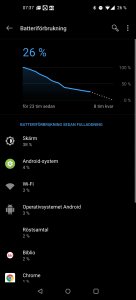

    Kört i 2½ vecka nu och nöjd med allt förutom batteritiden vilken är riktigt, riktigt kass. Kör 60Hz och FHD+, darkmode och ingen aktiv låsskärm, trots det rinner bokstavligen batteriet iväg på tok för snabbt.
    Senaste firmwaren och factory reset har inte hjälpt, tappar runt 15% bara i viloläge över natten (ca 8h). Förväntade mig mycket mer med ett batteri på 4,510 mAh då min S10+ (SD) med 4,100 mAh räckte mycket bättre.

    Låter inte bra. Ingen app som spökar? Du kan se till att all bakgrundsoptimering verkligen görs om du sällan eller aldrig laddar under natten...
    Denna optimering kan köras manuellt via adb.
    I adb shell.
    cmd package bg-dexopt-job
    Mer info
    charging, battery, performance, caches and battery calibration myths busted

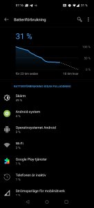

    Tack ska kolla optimeringen, verkar inte ha någon specifik app som är skyldig utan det som drar mest är "Android-system" och "Kärna (Android OS)". Har varit i kontakt med Oneplus och skickat loggar så det verkar vara ett känt problem. Har kanske 3h SOT vid screenshotet och den flacka delen på kurvan är över natten, då den tappar ca 10-15% beroende på antal timmar (så klart :)).

    Har testat lite nu och ett av problemen 8an har gällande batteriet är 4G. Sätter jag min mobil på flygplansläge över natten drar den 2-3%, samma om jag slår på Wifi & Bluetooth. Är mobildata på så sticker den iväg direkt till 15% Märkliga är att om jag ändrar nätet till max 3G så sjunker batteriförbrukningen avsevärt dagtid, ska kolla över natten med.
    Jag rapporterade in problem med batteriförbrukningen vid 4G till Oneplus för 2 veckor sedan och de sa då att de jobbade på det så förhoppningsvis kommer en fix i framtiden.
