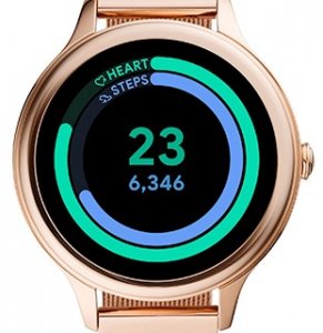

    Testat spraya lite oxidlösande spray "elektonikspray" på ringarna på klockan, laadrens stift?
    Stänga av pulsmätaren: svep vänster, om du har den här appen som widget (se bilden nedan), klicka på skärmen -> inställningar -> Pulsmätare i bakgrunden.
