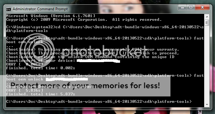

    En vänlig själ påpekade att jag hittils försök låsa upp med US metoden. Det ska man icke göra. Vi har internationella modellen.
    Flasha denna med RSDLite. http://diamantephoto.com/IHOP_Bell.rar
    och använd sedan "fastboot oem unlock" i adb. och igen med koden.

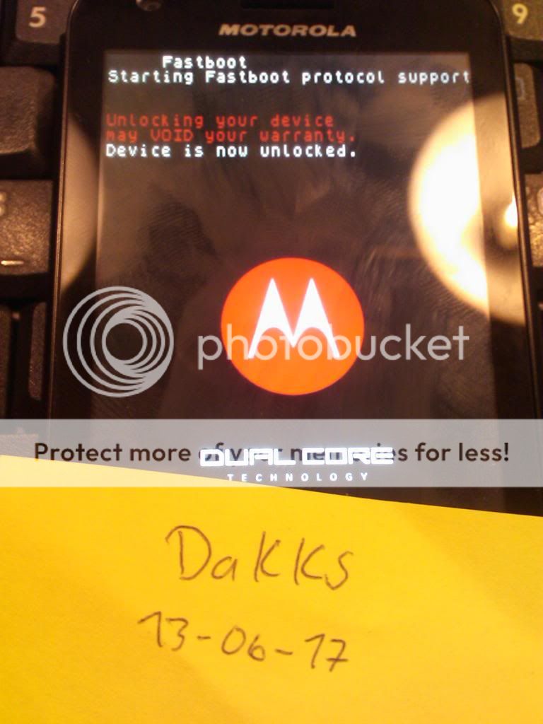

    Min var inte lås till tre. Jag använder både Tele2 SE och T-Mobile UK kort i min.
    Flasha ihop_bell med RSDLite. Sedan använder du bara fastboot oem unlock kommandot. precis som i bild nummer två. först fastboot oem unlock och sen med "fastboot oem unloc 000000000000" <- vilket är koden du får av fastboot.
