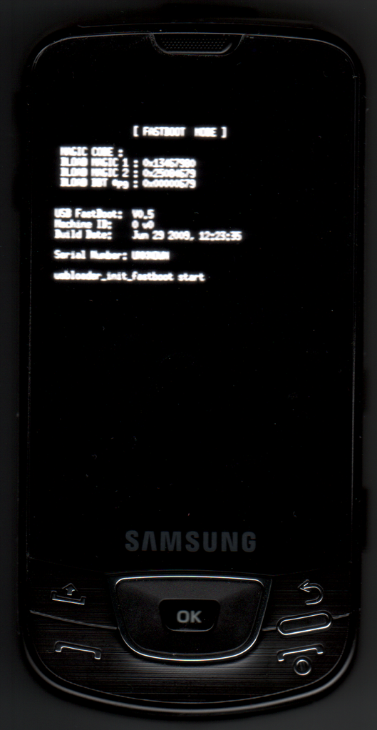

    Hummm...ja sådär ser min skärm inte ut, svart som synden bara :)
    USB debugging är on och efter diverse drivrutinspill dyker ADB interface upp i device manager (utan utropstecken).
    Alla guider verkar prata om II5 som senaste, jag har ju II8...borde jag då med Odin uppgradera (nedgradera?) till II5 innan jag går vidare?
    Update
    Hoppla hej, hoppas jag inte borde ha gjort det först för nu är recoveryn på plats :)
    Känns som när man började flasha, "fan fan fan vad jag inte har koll på vad jag gör" :o
    Det blir nog bra tillslut, tack för hjälpen so far!

    Okej då var jag tillbaka :/
    ·Har enligt instruktion lyckats flasha recovery.img (woeee!)
    ·Bootat i Mini Recovery Mode för att kunna lägga in "rectools.tar.gz" samt "shell sync"
    Icke! När jag försöker adb push får jag: "error: device offline"
    I enhetshanteraren ser jag ADB interface och kommentaren att det fungerar.
    Får dock upp under portar (COM och LPT): "SAMSUNG CDMA Modem Diagnostic Serial Port (WDM) (COM3)" med ett utropstecken, samt "SAMSUNG CDMA Modem" under modem. Märkligt märkligt. Jag pillar vidare men om någon har en idé mottages den tacksamt ;)
    Ah det är som en gammal amiga det här, banka lite så löser det sig. Jag ryckte sladden medan mini recovery var igång och satte i den igen. då funkade det :)

    Hade samma problem, jag hittade mitt problem.
    Lyckades du genomföre restore Gapps? Eller har du hoppat det steget helt och hållet?
    Om det inte lyckades kan det vara för att du inte döpt om filen, jag hade kvar orginalnamnet som var ”långtmassateckenXXII5.tar”. I recovery menyn valde jag mount SD to PC, döpte om den till bara ”II5.tar” och köre restore Gapps igen. Swosch så genomfördes restoren sen gick det att boota. Pröva, om du har något annat fel kan det vara intressant att veta det också.
    Hittade fram på något forum att det gav det här felet.
    /ET

    Jepp, om du inte restorar G.Apps från den omdöpta ii5 uppdaterings filen så loopar den bara.
    Om jag får device offline så räcker det med att jag dumpar adb.exe processen i taskmanager och provar igen..
    Funkar för mig iaf ;)

    Lyckas inte få adb att funka, men hittade en guide som inte krävde det.
    http://wiki.dandascalescu.com/reviews/gadgets/pda_phones/samsung_i7500_galaxy
    Tyvärr får jag inte fastboot att fungera heller när jag ska lägga in recoveryn, men då hittade jag programmet "recovery flasher" och fick genom det in recoveryn. (Funkar dock bara i IH8 så fick nedgradera i ODIN)
    Nu har jag alltså recoveryn inne, update.zip (galaxhero) och ii5.tar på sdcardet men IH8 på telefonen.
    Måste jag nu uppdatera till II5 i ODIN innan jag kör in galaxhero, och försvinner då min recovery? Och hur backuppar jag gapps? Hittar bara restore gapps...

    Men gör det något att slänga in romen när jag har IH8 i? Om jag uppdaterar först till II5 så försvinner väl min recovery? Då kan jag inte lägga in den för recovery flasher funkar inte med II5...
    Edit: Fixat! Romen inne och den verkar helt fantastisk. Allt jag hade föreställt mig, fast snabbare. Har dock IH8 inne och inte IH5, men det kan jag leva med tror jag. Felet jag gjorde var ganska pinsamt... Hade misslyckats i överföringen av II5.tar och den var på 0 byte, därför inte gapps restore funkade.
    Nu funkar dock allt, helt utan vare sig fastboot eller adb!

    Vill testa men fastboot gillar inte mig :/
