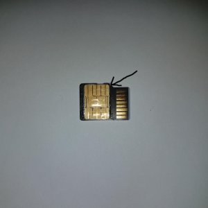

    För er som vill testa simkortshacket - detta är vad jag gjorde
    De videon/guider jag hittade nämnde att man skulle värma upp simkortet över öppen spis/tändare och sen pilla loss chippet från plasten, men av egen erfarenhet så är hög värme och elektronik ingen bra kombo så jag valde ett annat alternativ. Länk till material hittar ni längst ned.
    Jag valde att få loss chippet mha. aceton, ett kemiskt rent sådant och inget nagellacks-aceton som innehåller diverse oljor m.m. Fyll upp korken till ca en centimeter och släng i simkortet. Låt det ligga där i 1.5 timme. Här fick jag två olika resultat:
    Resultat #1
    Här så köpte jag två nya nano simkort för att testa mig fram. Efter att de legat och badat i aceton i 1.5h så lossa limmet mellan plasthöljet och chippet, däremot var chippets baksida skyddat av en tunn svart plastfilm. Hade säkert kunna gå och fortsätta till nästa steg, men vad jag gjorde var att sticka hål i plastfilmen med en tandpetare och väldigt försiktigt dra loss det för att göra tjockleken ännu tunnare. Drog loss så mycket jag kunde, kanterna hade fortfarande plastfilm på då se satt som berget, men i mitten (där mycket av elektroniken ligger) låg öppen.
    Resultat #2
    Här så körde jag med mitt privata (gamla) nano simkort. Efter 1.5h av gott badande hade plasthöljet helt och hållet lösts upp, kvar låg bara chippet utan svart plastfilm eller annat. Nu vet jag inte varför plasthöljet löstes upp, kanske har att göra med materialet av simkortet är av äldre typ.
    OBS Var nu väldigt försiktiga med chippet då det är extremt tunt och väldigt lätt att böja och skada!
    Nästa steg är att lägga på lite superlim och trycka på kortet. Jag tryckte i ca 10s. Värt att nämna är att chippets högra kant ska ligga mot minnets diagonal som bilden visar:
    Jag drog till rätt så rejält med superlim, så pass mycket att det smetades ut på sidorna och hamnade på kretsarna på minneskortet. Detta gjorde att telefonen inte kände av minneskortet. Tog då en örontops, doppade den i aceton och drog den över minneskortets kretsar i 10s för att få bort limmet.

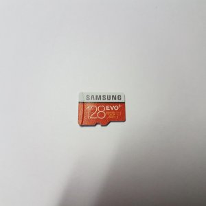

    Framsidan blev så här
    Här ser ni att jag har dubbla simkort aktiverade (se dubbel nätsymbol) + 128GB minne
    Lycka till!
