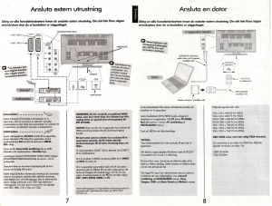

    Nu är jag inne på något jag är fullkomligt "analfabet" på, Chromcast.
    Har en 11 år gammal Toshiba A 3000 Series, ej digital. Till den har jag en Com Hem digitalbox som är ansluten via TV HDMI ingången (finns bara en).
    Har ett Com Hem bas abonnemang + en betalkanal gjenom Brf:s Coaxial kabel.
    Detta befinner sig i vardagsrummet var jag också har en Google Nest Mini.
    I sovrummet har jag en Google Nest Hub.
    Mina frågor,
    1. kan jag ansluta en Chromcast till TV:n/Digitalboxen?
    2. Kan jag casta mina Brf-kanaler till Nest Hub i sovrummet via Chromcast?
    3. Kan jag hitta andra (fria) TV-kanaler som inte finns i Brf-abonnemanget utan att ha något extra abonnemang?

    1: Du kan inte ansluta en Chromecast till din digitalbox, däremot skulle du kunna ansluta digitalboxen till din Tv med Scart-kontakt istället (om den har det) och koppla in en Chromecast till HDMI i Tv:n.
    2: Har du kom hem så borde du ha tillgång till Comhemplay, ladda ned den appen till din mobil så kan du casta Comhemplay till Chromecast eller din Nest Hub i sovrummet.
    3: Vet inte vad du har för Tv-kanaler i ditt utbud men de flesta Tv-kanaler har egna appar, SVT-play, TV4-play, Viafree (TV3 med flera), Dplay (kanal 5 med flera) via dessa appar kan du också casta.

    @msandstedt@msandstedt, Tackar för ditt svar.
    1: När du nämnar det, det följde en Scart-adapter med digitalbxen.
    Jag är mycket nöjd med bilden som den är nu med HDMI-anslutningen. Följdfråga, vill jag få lika bra bild med alla digitala finesser via Scart-anslutningen?
    2: Det jag egentligen är interesserad av är att kunde se våran betalkanal på Google Nest Hub, men vad jag förstår, det går inte att göra via Cromcast?
    3: Det är egentligen inte mitt utbud, får det via min Brf. När jag har provat Com Hem appen frågar den efter mina inloggningsuppgifter, och det har jag ju inte, det tillhör Brf.
    Får en uppfattning att Chromcast egentligen inte erbjuder vad jag är ute efter...?

    Det kommer bli sämre bild med Scart, om man vill ha fler HDMI-saker inkopplade så kan man köpa en switch.
    Men nej, Chromecast är nog inte vad du är ute efter. Extremt förenklat kan man säga att Chromecast är för att titta på sånt på TV'n som man annars kollar på via telefon eller dator. Streamingtjänster, youtube o.s.v.

    1. Med tex en sån här: HDMI-switch med fjärrkontroll 3-vägs - Switch kan du enkelt byta mellan Chromecast och digitalbox på samma hdmi-ingång i din TV.
    3. De fria markkanalerna använder DVB-T/T2, inte DVB-C som comhem har så du behöver troligen en antenn och kanske en ytterligare en box för att finna dessa. Men alla dessa kanaler bör redan finnas i ditt utbud from com hem?
