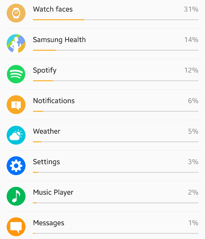

    Jorå, den ligger stadigt runt 15%. Notiser och Samsung Health är största batteriboverna men å andra sidan är aktivitetsövervakning halva klockans funktion :)

    18 h sen jag laddade klockan nu. Sovit 6 h av dem. 75% kvar. Har allt påslaget, wifi, location, BT (doh!) etc. Ljusstyrka 5/10 med auto low i mörker. Det enda jag slagit av är auto heart rate monitor.

    Glömde att jag ju faktiskt har laddat ner ett hundratal låtar till Spotify offline. Mixtrat en del med Samsung health. Och mixtrat en del i de generella inställningarna.

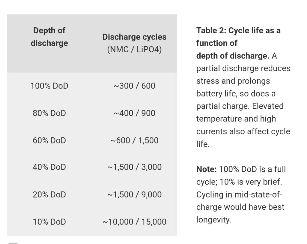

    Observera att dagens batterier mår bäst av att ligga kring 50%. De gillar inte alls att gå ner mot 0. Och helst inte helt upp till 100 heller.
    Men det beror säkert på apparna och systemet som tidigare person skrivit ovan. Testa en reset.
  19. ErikHTC
    ErikHTC Adult Droid Medlem
    6 jan 2010
    841
    149
    Galaxy Z Fold3 5g 256gb
    Galaxy Fold 512 gb
    Galaxy S9+
    Detta är en myt och gäller inte så länge batteriet inte ligger oanvänt en längre tid. Tex i butik i väntan på att bli såld 6 månader senare.
    Batteriet laddas aldrig ur till 0, eller upp till 100%. Detta tar mobilen själv hand om. Dvs 0% på skärmen är inte 0 i verkligheten, just för att man inte ska köra helt slut på batteriet. Ett batteri laddas heller aldrig till max, utan strax innan.
    Kort sagt, det du tror är max och min, är inte batteriets verkliga max och min.
    jnsson gillar detta.
  20. difference
    8 okt 2009
    2 945
    604
    Galaxy S21
    Galaxy S21
    Galaxy Tab A 10.1
    Det vet jag väl. Och jag skrev ner resp upp MOT 0 resp 100. Dagens batterier mår fortfarande bäst kring mitten. Det är fakta och lätt att testa. Vilket också tusentals artiklar visar.
    http://batteryuniversity.com/learn/article/how_to_prolong_lithium_based_batteries
