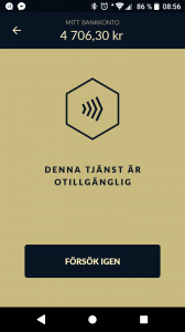

    Nån mer som har problem med "blippa och betala" nu i samband med övergången till Glase?
    Jag har en LG G4 och vet att det har fungerat för mig tidigare även om det är några månader sedan jag provade sist.
    Nu när jag går in i Glase-appen och väljer Blippa & Betala så vill den att jag ska Aktivera Blippa & Betala. När jag väljer Aktivera och slår in koden så blinkar det förbi en skylt som säger OK men sedan blir det omedelbart en annan skylt med texten "Denna tjänst är otillgänglig" och "Blippa & Betala är inte tillgängligt just nu. Vänligen prova igen senare."
    Någon som råkat ut för något liknande? Har hållit på med detta i två dagar nu. Ska man tro att det är Glase som har problem?

    Svarar på min egen fråga.
    Jag fick svar från Kundtjänsten idag att jag skulle prova nedanstående. Efter att jag gjort det så verkar Blippa & Betala ha kommit igång.
    Det tog väldigt lång tid (typ 10 min) att starta om telefonen.
    "1) Avregistrera dig (finns under Säkerhet&Integritet)
    2) Avinstallera appen
    3) Starta om telefonen utan att ha appen installerad (detta för att skapa ett nytt krypto för din telefon)
    4) Installera appen
    5) Registrera dig"

    Någon mer som haft detta problem konstant sedan onsdag eftermiddag? :(

    Samma här sedan onsdag... :( Löste det sig för dig @svenix@svenix?

    Jag har nog inte samma problem som du.
    Det problemet jag beskrev, att det inte går att aktivera Blippa och Betala löste sig som jag skrev i detta inlägg sedan SEQR - Betala med din smartphone
    Däremot har jag aldrig lyckats Blippa och Betala i verkligheten. Fast jag har bara försökt på ICA och de är väl lite knepiga? Ev. kanske NFC på min LG G4 är lite buggigt...?
    Men i telefonen ser det ut som allt är OK men de gånger jag försökt Blippa och Betala på ICA så verkar inte kortläsaren och min telefon få kontakt riktigt.

    Ok, tack för svar @svenix@svenix men jag tror jag har samma bekymmer för jag kan heller inte aktivera det nu... Får du upp rutan som säger att den är redo att läggas mot en kontaktlös terminal när du väljer "Blippa och betala"?
    I så fall ska det fungera överallt där man har sådana terminaler! Jag har under den senaste månaden kunnat betala på allt från butiker såsom Biltema och Jula, till restauranger och thaikiosker med Glase utan problem så länge de haft en sådan terminal (i 4 fall av 5). Men nu i onsdags tog det plötsligt stopp när felmeddelandet dök upp :(
    Jag har en Sony X Compact och det har fungerat alldeles klockrent.

    Ja, det får jag. Om du inte får det så prova att utföra de åtgärder jag beskrev i detta inlägget: SEQR - Betala med din smartphone
    Det hjälpte för mig. Innan jag gjorde det fick jag också "Tjänsten ej tillgänglig" eller något liknande.

    Tack för tipset, jag vet men det har tyvärr inte hjälpt mig. Därför intressant att det funkar för dig och endast verkar vara på min telefon... :/
