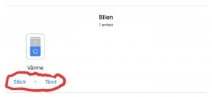

    En lite lustig sak med integrering utav prylar i Assistant, är att min motorvärmare (Volvo OnCall) dyker upp som en lampa i Google Home och således måste tändas och släckas, inte slås på eller av. Därav blir det att jag säger fel konstant. [emoji13]

    Felanmäl hos Volvo, de kan styra vad den dyker upp som.
    Ska ju dyka upp som brytare.
    Eller har du lagt till den via nån annan tjänst?

    Synkar in det från HA så det kanske blir något översättningsproblem därigenom även om man inte kan ställa in det individuella Volvo OnCall-enheterna i HA utan sker automatiskt.

    Men då e det ju enkelt fixat.
    Lägg upp en template switch i HA som tänder/släcker "motorvärmare lampan"
    Exponera sedan switchen mot Google home och dölj lampan.
    Då får du upp den som en äkta switch och den påverkas inte om du skulle säga tänd/släck alla lampor.
    PMa om du behöver hjälp :)

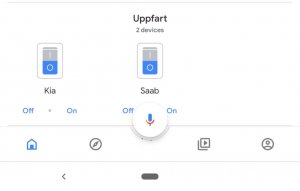

    Problemet verkar vara att switch inte riktigt hanteras rätt om du har svenska. Kör oxå via HA och har en switch exponerad men kommandot "slå på värme (i bilen)" fungerar max en av tio gånger medan "tänd värme" alltid fungerar.

    Jag har samma problem med Ikeas Trådfri-kontakter. Kan inte säga stänga av eller sätt på, utan får säga tänd eller släck.

    Sätt på och stäng av fungerar för mig iaf. Vad visar "My activity" för er. Uppfattar assistenten det ni säger?
    Och sen är ju fördelen att motorvärmare inte stängs av när man släcker alla lampor.
