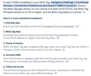

    Vilken app version av moto app har du?
    Vilken firmware av moto taggen har du?
    Kan du kolla o skriva här?
    Och UWB funkar för dig?
    Min moto tag app version är inte den som står på bifogad bild här.
    Min firmware är inte den som står på bifogad bild här.
    Dom versionerna på bilden är minimi kraven ju.
    Varför har jag under på båda?
    Laddade ju ner appen direkt från google play store. IOFS gick jag via moto appen....men den tog mig ju till play store....
    Firmware hittades ingen ny, MEN när jag stängde av wifi o app o sen connecta igen så dör där upp en ny firmware...laddade ner den, MEN den var ju då EJ den nyaste som på bilden.
    Nån som vet vad som sker? Konstigt om en del här har funkade UWB med pilar i appen om varken senaste app eller firmware når upp till det som krävs för det ska fungera?
    På paketet taggen levererades i står datumet 2024 - 12 - 12 , så antar det är tillverkningsdatum, så den är ju nygjord och ska ha UWB i sig. Står också det på paketet.

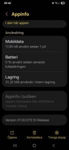

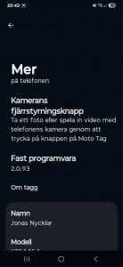

    Moto Tag app: 01.00.062.04-Release
    Firmware: 2.0.69
    Uppdatering: tittade på andra bidrag i tråden och insåg att jag inte hade senaste version av Moto Tag appen. Hittade 01.00.073-Release via APKMirror (den versionen fanns inte i app store för mig?). Installerade den och då dök meddelande om att uppdatera firmware till 2.0.93 upp. Nu har jag installerat den och då fungerar UWB med rikting och avstånd till Moto Tag.
    Så nu har jag:
    Moto Tag app: 01.00.073.10-Release
    Firmware: 2.0.93
    UWB fungerarEdit: stavfel...

    Jag laddade ner den från apkmirror.com. Det ska vara originalversioner som finns där och apkmirror.com har bra ryckte. Med det sagt så ska du naturligtvis bara ladda ner program från officiella källor.
    APK är formatet som androidprogram distribueras i (filerna heter blablabla.apk), och som installationsprogrammet känner igen.
    Firmware 2.0.93 ska det vara. Jag skrev fel (har rättat det nu).
    Update: länk till artikel på 9to5google.com om Moto Tag firmware: Moto Tag starts rolling out UWB support for Find Hub – here's what updates you'll need
