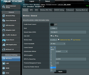

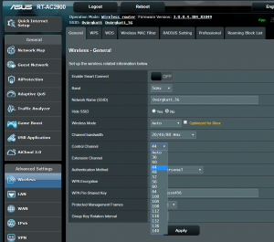

    Testa byta kanal på ditt WiFi-nätverk genom att logga in på din router. Har du testat koppla upp dig både mot 2,4Ghz och 5GHz-nätverket?
    För 2,4GHz vill du använda kanal 1-12 och för 5GHz vill du använda kanal 40-48. Det ger bäst kompatibilitet. Jag gissar att du kör kanal 100-140 eller något på 5GHz, vilket kan ställa till det för vissa enheter.
    Exempel på hur det kan se ut:
    Stod det på svenska på kartongen förresten? Jag har inte haft problem med mina, men jag kör kanal 48 på 5Ghz och kanal 12 på 2,4GHz.
