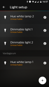

    Alla mina trådfri funkar med hue hub och google home.

    Så som jag uppfattat det så kan man köpa en one istället för en Google home, men kommer en Google home kunna Casta musik till en one?
    Samt kommer de gamla enheterna få funktionaliteten att Casta till, inte att få en inbyggd assistent?
    Bra att veta, fungerar det även i hue appen som om de vore hue lampor? Rekommenderar du att man byter ut sin trådfri hub till en hue hub?

  12. dalton
    27 jan 2010
    4 189
    1 601
    Oneplus nord
    Oneplus nord
    Det funkar. Just nu är mina lampor urkopplade fast dom är kvar i appar. Screenshot_20171216-165724.png
