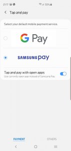

    Betalningen. Jag gör precis som vanligt, startar G-Pay, väljer mitt LF kort och sen låta kortterminalen läsa av den, ingenting händer trots att NFC är igång. Startar jag Samsung Pay och betalar så går allt som det ska.
  3. inact_0049
    inact_0049 Guest
    Vilken app har du satt som förvald app för betalning?
    Make Samsung Pay your default payment service

    Samsung är default men det har ju funkat alltid med bägge. Så jag tror inte det är något just med vilken default metod som är satt.

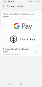

  7. Toydroid
    Toydroid Youth Droid Medlem
    27 jul 2010
    225
    14
    Okej har nu kikat under standardappar.
    Såg ut som den bifogade bilden fast ingen var vald som standardapp.
    Har nu kryssat i gpay som standard samt bockade i "tryck och betala med öppna appar"
    Borde väl fungera bättre nu då eller?
    inact_0049 och night77 gillar detta.

    Jag ska göra som du, väljer G-Pay som default .. får se om den funkar, får dock vänta tills imorgon.

    Uppdatering.
    Efter att kryssat i gpay som standardapp samt rutan, tryck och betala med öppen app. Funkade det nu klockrent att göra ett köp. Behövde inte ens låsa upp telefonen.
