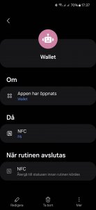

    Här har du ett tusen gånger smidigare sätt:
    Stäng av NFC.
    Skapa rutinen nedan:
    Du kan välja att NFC ska stängas av istället för att återgå, när rutinen avslutas (dvs när du lämnar Wallet) om du vill va säker på att det stängs av, ifall du eller något app råkat slå på det innan.
    Sen kan man ju ha en rutin som stänger av NFC en gång var 15 minut eller så om man är orolig för att råka slagit på det.
    Nackdelen med detta är att man inte kan betala med standardkortet genom att bara låsa upp skärmen, om man inte slår på NFC. Men brukar man starta Wallet så slipper man ett tryck med mitt sätt ovan. Vill man betala utan att starta Wallet och utan att behöva trycka någonstans så måste helt enkelt NFC vara på hela tiden.

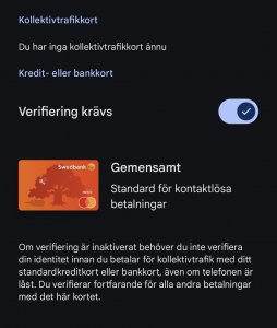

    Även i kollektivtrafik?
    Läs texten längst ner i bilden. Det är alltså från Wallet/GPay.
  7. jnsson
    31 893
    21 011
    Jag har läst den texten. Första gången jag testade att använda nfc i spärren så behövde jag verifiera mig, då var skärmen på. Har visserligen inte testat med skärmen avstängd. Har normalt månadskort, men glömde kortet hemma en gång. Har ej testat mer än det

    Jodå, NFC stängs av när man minimerar Wallet. Testade det direkt. Men som någon skrev. Än bättre att göra en rutin som slår av NFC när SL-appen är igång. :)
    Jo det är helt sant. Bara göra tvärtom. : )
    Testade precis. Funkar ju klockrent såklart.
    Skönt att problemet med SL-appen och GPay är 100% löst och utan att behöva göra något. Tack Samsung rutiner. Att kunna göra det utan root.

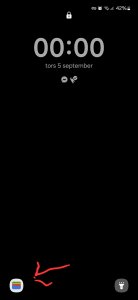

    Jag är inte säker på att jag vet vad du menar här; det jag gör är att ha en GPay-ikon på låsskärmen som jag swipar uppåt innan upplåsningen, så att jag direkt får upp Wallet efter upplåsningen. Och med din rutin (NFC aktiveras då Gpay öppet) verkar det då fungera även om jag har NFC avstängt som standardinställning.
    Bifogar bild på vilken låsskärmsknapp jag åsyftar.
    Smart! :D
