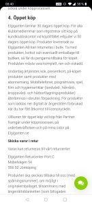

    Från Elgiganten och Webhallen. Ska jag leta fram flera ställen eller räcker det? Inte bra och sitta att slänga ur sig att man hur som helst kan returnera dyra mobiler när det faktiskt inte stämmer. Lagen talar om att du har returrätt/ångerrätt genom distansavtalslagen vid köp på nätet men sedan finns det särskilda villkor som inviduell butik/kedja kan ha som ex i dessa fall. Faktafel?

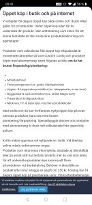

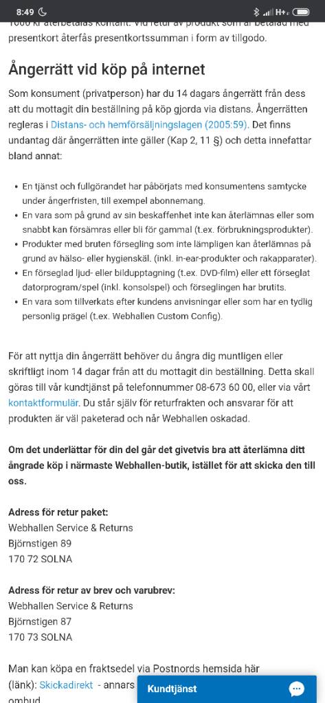

    Hos Webhallen kan du (vet av egen erfarenhet) lämna tillbaka en öppnad och startad telefon om köpet gjordes online. Du kan till och med göra köpet online och välja att hämta i någon av deras butiker och ha rätt att ångra ditt köp även om kartongen är öppnad, så länge betalningen gjordes på online.

    Din skärmbild från Webhallen visar bara öppet köp inte ångerrätt.
    Ascii gillar detta.
  13. Ascii
    Ascii Android Expert Medlem
    23 nov 2010
    10 160
    3 144
    Ångerrätt och öppet köp är två helt skilda saker och vad jag kan se så visar dina skärmdumpar exempel på butikernas helt frivilliga öppet köp-erbjudanden. Ångerrätten är vad den är och verkar inte exkludera mobiltelefoner. Snarare tvärtom.

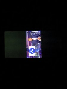

    Testade en till idag ifrån Webhallen.
    Lika jävla illa. Vilka skitdåliga paneler på ren svenska. Nu ger jag upp på skiten.
    Den vänstra sidan är ljus. Som en riktigt kass LCD. Ljusare än på bilden dessutom.
