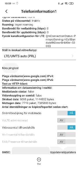

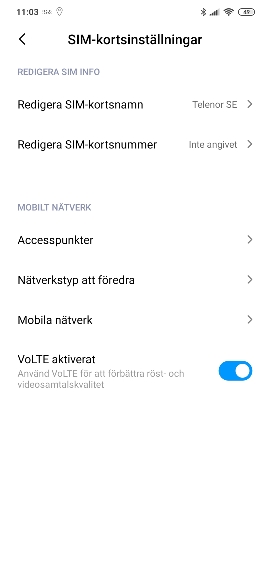

  7. flat7
    flat7 Senior Droid Medlem
    24 jan 2011
    1 278
    515
    Tack så mycket för tipsen. Aktiverade VOLTE med kod samt under nätverksanslutningar.
    I testläget enligt bild går reglaget ej att röra utan det är fast på AV.[​IMG][​IMG]

  8. DiXie17
    DiXie17 Youth Droid Medlem
    6 mar 2019
    120
    78
    Galaxy S23 FE
    Galaxy S23 FE
    Bra! Prova koden också med airplane mode på och då kan man ändra lite mer tror jag...
