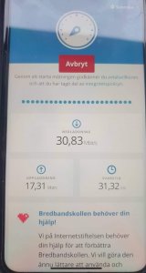

    Tycker fortfarande detta är rätt märkligt lågt då lägenheten ligger väldigt centralt i en mellanstor stad.
    Jag låste modemet till 4G enbart för att komma upp i detta, med 3G hamnade jag bara på runt 2-3 ner.

    Testat att flytta runt routern lite? Vad får du för resultat om du testar på en dator som är ansluten med sladd och på speedtest.net istället? Alternativt i mobilen med Speedtest-appen efter att du flyttat runt routern lite?

    3, full täckning dock så lutar ju åt att det är lite begränsat..
    Testade att flytta runt det lite och det blev lite bättre. Hann inte kolla så mycket men ska absolut testa lite mer ställen.
    Är Speedtest bättre än bredbandskollen?

    Ja, ofta. Bredbandskollen verkar vara ganska segt i många fall. Speciellt i mobilen. När jag testat stämmer resultaten från Speedtest bättre med ett mer utförligt FTP-nedladdningstest.
