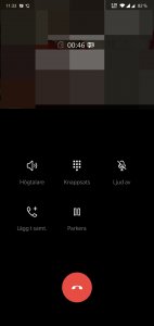

    Jag fick faktiskt HD ikon när jag ringde mellan Tele2 (jag) och 3 (personen jag ringde till) Gick på 3G nätet då min telefon inte är godkänd hos Tele2 för att få VoLTE se följande bild
    Kan det betyda att HD Voice mellan operatörer äntligen kommit igång?
    night77 gillar detta.
