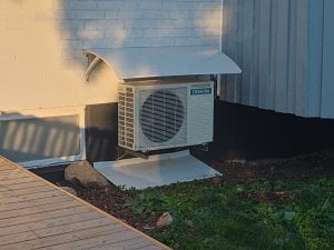

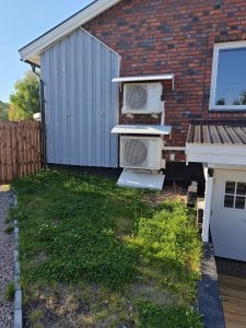

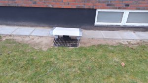

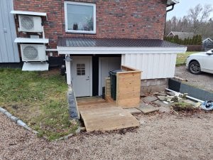

    Droppbrickor under luftvärmepumparna är monterade. Eller ja, plåtar.
    Hade droppbrickor tidigare med värmeslinga. Men en värmeslinga gick sönder förra vintern knappt 1år gamla. Så ville inte hamna i den sitsen i år...

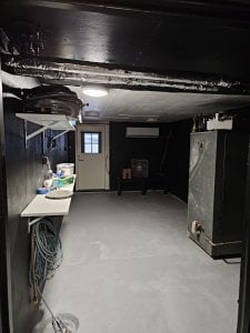

    Fixat iordning ett rum i källaren, får en gammal tv i dagarna så det färdigställs då.
    Då kan man sömnlösa nätter sitta där utan att störa ngn osv. Eller kanske kan få 30min här å där å spela lite... Vem vet :P

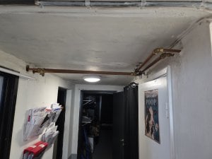

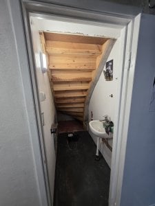

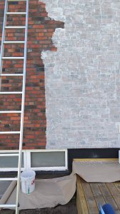

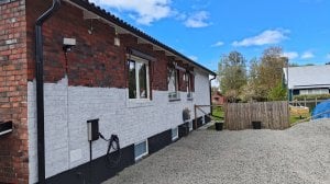

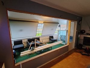

    Det största jag gjort för att förbereda och göra det lite enklare inför vintern är att jag har kapat upp två tidigare öppningar och gjort det lite mer luftigt så att luftvärmepumparna skall kunna sprida luften lite bättre och när man eldar så skall det också spridas enklare och bättre är förhoppningen.
    Jag har en öppning kvar att göra lika hög som de två jag gjorde nu så det är enhetligt i de öppningarna.
    Innan (ena bilden är ifrån annonsen och den andra ifrån när jag öppnade upp lite första gången);
    Efter;

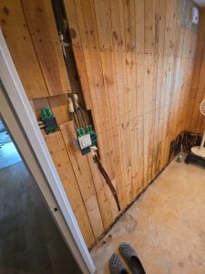

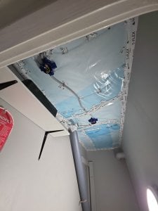

    Nu skall jag dra om lite el och byta ut några brytare etc. Lister runt de (ej på bilderna målade karmarna) sätter jag upp när det är dags att renovera vardera rum så jag slipper göra om etc när det är dags.

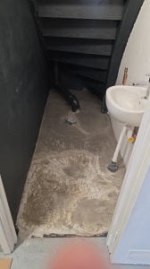

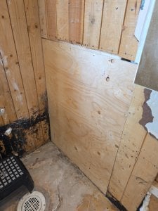

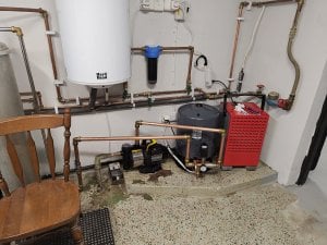

    Just det. Jag har gjort en sak till...

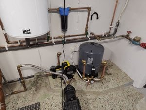

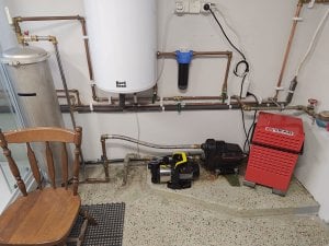

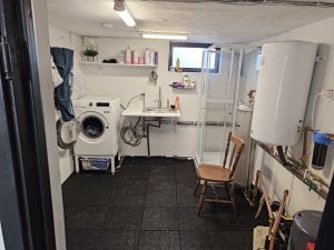

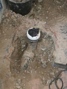

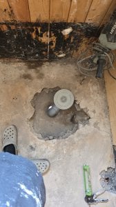

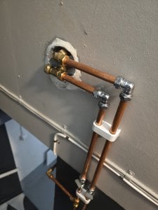

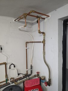

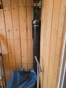

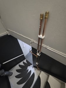

    Dagen innan sonen föddes så gick vattenpumpen sönder :ehm: Andra gången på 18månader. Så nu blev det en annan lösning så fick lösa det lite snabbt.
    Inte det vackraste jag gjort. Men det fungerar.
    Innan (dock med den nya pumpen framför);
    Efter;
    Stanley pumpen var lite av en kris lösning. Har fixat en grundfoss pump nu så kommer byta vid tillfälle.

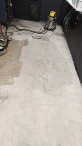

    (Tvättstugan golv är ett av två jag har kvar att slipa ner och måla i källaren men det är dammigt och högljutt så lär inte ske på ett tag).

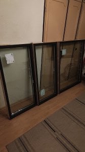

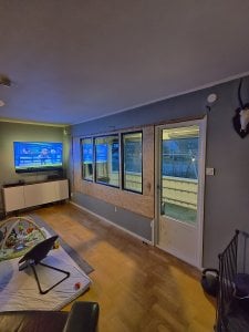

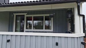

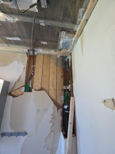

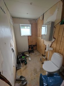

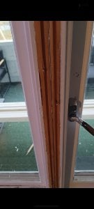

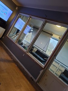

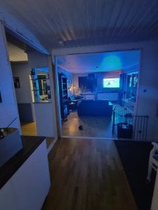

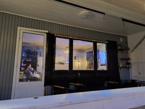

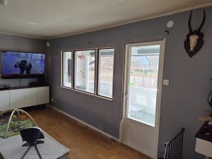

    Ett litet snabbt jobb, fick tag på tre fönster på klaravik. Ljudklassade 2glas fönster (fasta) för 1500:-.
    Visst jag behöver måla dem vita sen. Men det blir nog av när vardagsrummet fixas iordning med golvslip,tak etc etc...
    Förbättrar iaf värme ekonomin för vintern.
    Var inte så tätt om man säger så...
    100mm stenull i väggen runt fönstrerna och den kommer brädkläs utvändigt när altandörren byts (förhoppningsvis nästa år).

    Blev bättre planlösning nu när jag fick vända på soffan när den inte hamnar "i" fönstret.

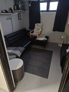

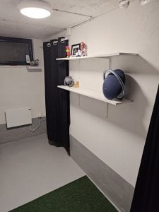

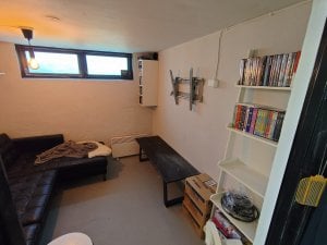

    Tv rummet i källaren är färdigt nu, lagt en matta ovanpå plast "distanserna" då jag ej vill lägga något rakt emot betongen så det riskerar att bli fukt/mögel samt lagt gummi golv med distanser i tvättstugan så är lite skönare å gå på nu i vinter när man kommer ut ifrån duschen.

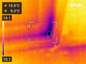

    Haft en värmekamera hemma och kollat igenom lite vad som behöver kollas närmare på men den får ta en sväng hem när det blir kallare ute för att enklare se skillnaderna och mer "hur" mkt det läcker in. Men denna dörren är fixad efter detta fotot iaf... FLIR0034.jpg

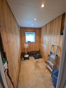

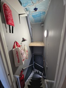

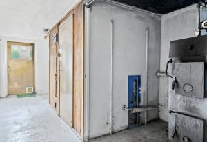

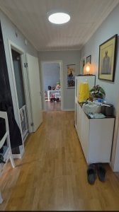

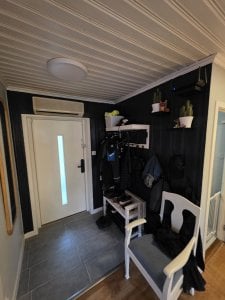

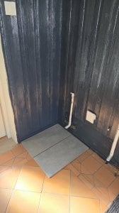

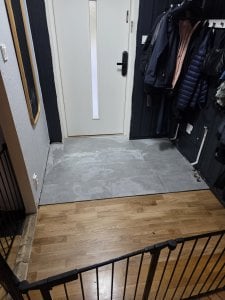

    Grov Entre/Pannrummet innan;
    Efter;
    P_20250107_125346.jpg IMG-20250110-WA0004.jpeg P_20250110_120908.jpg P_20250110_121110.jpg

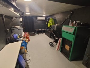

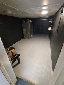

    I pannrummet har jag slipat väggar, golv, tak... Målat allt med ny färg och byggt en väldigt simpel bänk och satt upp förvaring för jackor osv.
    Jag och grabben tog oss också en åktur å hämtade hem en beg. Pelletspanna.
    Jag vet att alla inte håller med om att pellets är vettigt i dagens samhälle men jag har mina anledningar.
    Den kommer bara gå när det är kallare än -5grader då jag börjar tappa effekt på LL pumparna.
    Jag har räknat att jag bör klara mig med 1-2pallar med pellets per år.
    Jag fick en panna ifrån 2010 som är gjord för pellets för mindre pengar än att bygga om min vedpanna (som jag har svårt att hitta en bra leverantör för ved och vet inte hur jag skall förvara veden jag behöver då det blir sånna mängder). Min ved/olje panna är ifrån någon gång mellan 92-02 då jag har för mig de tillverkades mellan den perioden. Samt att jag inte hittar någon märkplåt.

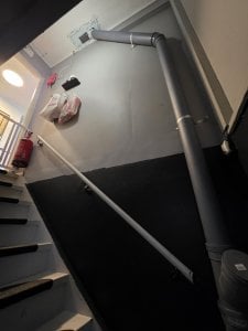

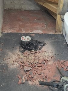

    Å sist men inte minst. Jag skall bygga ett nytt elskåp (under central) till pannan med synlig brytpunkt. Så jag kommer kunna driva den med ett litet reservkrafts aggregat å köra pannan om det är strömlöst i nätet. Då får jag både varmvatten och värme i huset om jag är utan ström i någon vecka tex.
    Det var lagom kul att få ner den i källaren... Nu skall bara ved/oljepannan ut...

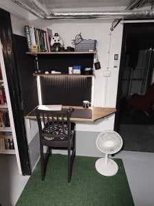

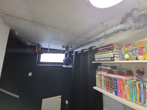

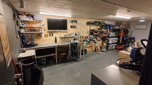

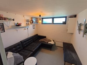

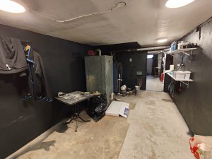

    Övriga saker som skett i källaren är att jag gjort ett litet skrivbord och fixat en liten arbetsyta i hallen i källaren.
    Inte optimalt men finns någonstans att ställa datorn å sitta ner en stund.

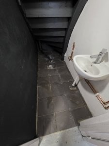

    Om vi bortser ifrån att pannan skall bytas (samt elementen å nya rör skall dras till några) å ett av förråden skall få nya hyllor längst med alla väggarna så är källaren (om inget händer) färdig invändigt nu.

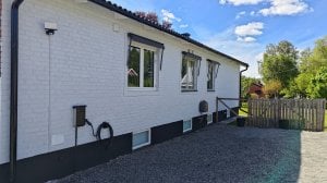

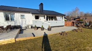

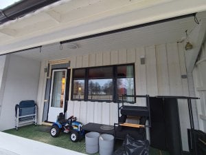

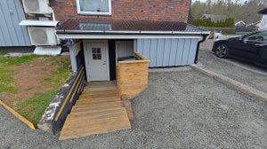

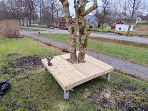

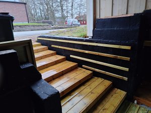

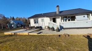

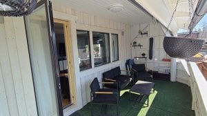

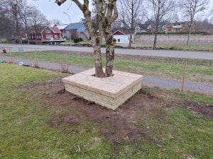

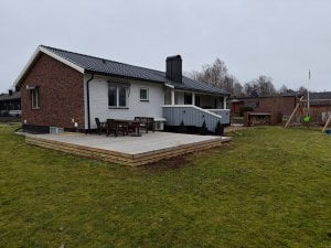

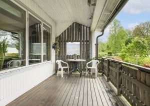

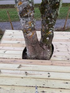

    Utvändigt har jag satt brädor runt altanen, byggt en liten trall runt trädet i trädgården där jag suttit å druckit kaffe på eftermiddagen när jag varit ledig.
    Satt upp lite eluttag bla med inbyggd JFB.
    Satt panel runt de nya fönstren till vardagsrummet samt panel runt skärmtaket vid källaren.
    Innan vid altanen (inflyttning);
    Efter;
    Jag har beställt lite fönster och har en altandörr som skall monteras under våren. Sen kommer även en robot gräsklipparen installeras som jag har stående i källaren.

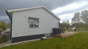

    Läggas plattor runt huset, grusa med parkering, måla två sidor på huset och den nya panelen.

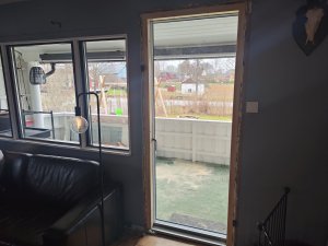

    Altandörren är monterad, samt att panel och foder är fixade så nu ser det helt ok ut utvändigt iaf.
    Tips är att köpa en dörr som passar och inte en man vunnit billigt på klaravik å inte har all info om hur just den skall skall monteras (3glas osv javisst men den var ju beställd på ett visst sätt som krånglade till det en del...)

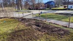

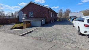

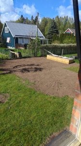

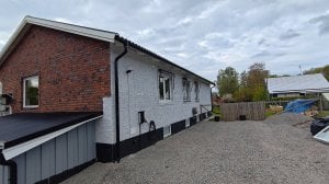

    Det grusades sedan med 10kubik 0-20grus. Så vi fick en bättre parkering samt bättre grusgång som jag även bäddade till altanen. La bara ner lite imp. virke som avgränsare tillfälligt så blir det stenkant i framtiden men då behöver jag inte stressa fram det.

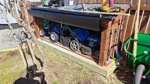

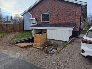

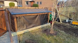

    Fd ved förrådet blev ett mer renodlat förråd för barnleksaker osv. Med hjälp av lite pvc duk man får lägga ovanpå istället. Nu skall det bara dit ett plåttak för att det skall matcha lite annat på tomten.

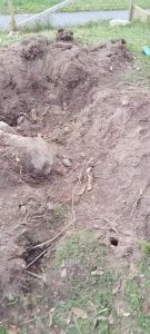

    Busken framför är numera borta.. (tog nästan tre år med övertalning för att få ta bort den)

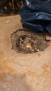

    Hålan är äntligen borta efter leverans två av ytterligare 10kubik grus... Samt att virket nu är målat (skall dock målas invändigt också) men ser färdigt ut utvändigt nu när det har målats å fått en hängränna.

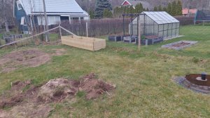

    Robotgräsklipparen har äntligen blivit monterad så långt att tråden är färdig och laddstationen är igång. Men den är ej igångkörd då jag försöker hitta ngn som jag kan köpa några m3 matjord av smidigt för att fylla hålen ordentligt där det varit stubbar som vi tagit bort. Så blir vanlig klippning ett tag till.
    Frugan fick ett litet blivande land lite snabbt häromdagen. Man skall inte odla i imp. Virke men det skall sättas cellplast + markduk innan matjorden läggs i så det blir isolerad odling så då är det ingen fara.
    Skall dit ngn mer bräda och överliggare också men ville mest få stommen färdig så jag kunde dra tråden till gräsklipparen.
    Längst ner i bild syns en fd. Fläder buske som skall grävas bort också innan roboten köra igång...

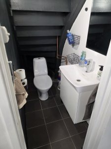

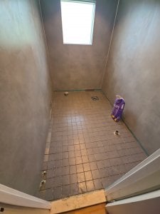

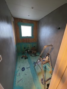

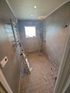

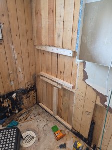

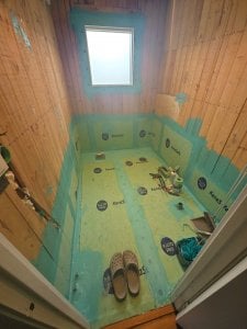

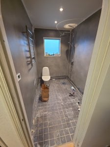

    Sedan är det badrummet som skall göras om i sommar samt måla någon mer sida på huset (köper två-tre hinkar med färg så får vi se hur långt det räcker).
    Resten är arbete i trädgården som är planerat (förutom att riva bef. panna å montera den nya).

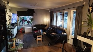

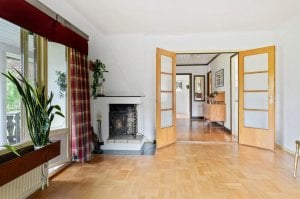

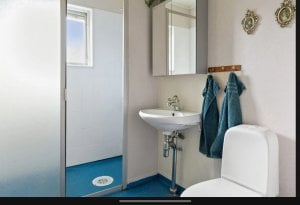

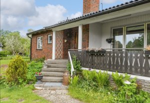

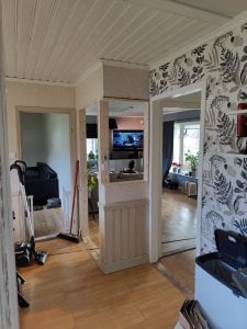

    Kan bjuda på en bild ifrån när vi flyttade in iaf, så får du vänta några dagar till på resten:)

    I maj kom 10m3 jord för att jämna till gräsmattan så roboten skulle få ett lite enklare liv.
    Har målat klart två sidor på huset.
    När det är dags att byta vindskivor så blir de svarta... Blev lite väl ljust på gaveln.
    IMG-20250503-WA0001.jpeg P_20250504_133019.jpg P_20250511_162831.jpg P_20250510_175618.jpg P_20250529_152710.jpg
    Monterat lite osb med luftspalt i garaget samt tagit bort två fönster innifrån (isolerat dem).
    Enklare att skruva upp saker å justera nu. Än att borra i betongen varje gång.
    TV;ne var över ifrån morsan å farsan. Använder den som skärm för ritningar osv om jag skruvar isär ngt..

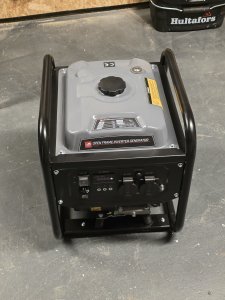

    Hållet även på att färdigställa så vi kan köra vattenpump osv om strömmen går så skaffat en liten reservkraft.
    Den skall få en plats å hål för kablage osv tids nog.
    Nytt fönster i grabbens rum också.
    De sista fönstrerna till övervåningen kommer i veckan som kommer förhoppningsvis... Så kanske man kan spara lite el i vinter...
    Det kommer mera...

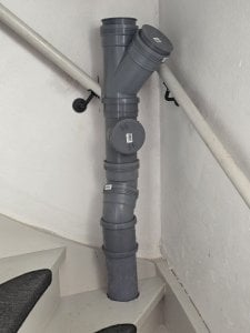

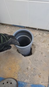

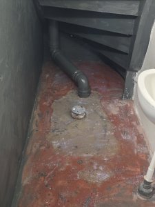

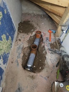

    För att kunna renovera badrummet uppe. Så behövde jag ha ett nytt å avloppsrör då badrummet uppe är ca 3.8kvm. Så ville jag flytta om saker för att optimera utrymmet...
    När allt är ingjutet i väggar så innebär ju detta problem...

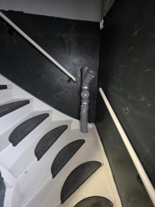

    Så jobb ett var att göra iordning toan i källaren igen å dra ett avloppsrör via trappen..
    Vid inflyttning.
    Renovering 1.0 (redan tagit bort toan innan jag kom på att fota är ju bra...)
    Bort med vägg för trappen. Å vipps så ser jag även inkommande el matning för huset. Bra å veta var den går :)
    Dags att föra oväsen...
    Sen kapa skiten å fixa en adapter i gummi för plast till gjutjärn...
    Nu har jag även ett ny påfart till toaletten på övervåningen...
    Isolera, packa, armera, gjuta... Dra avloppsrör
    Prima
    Flytspackla;
    Lägga klinker för att öva, var ett tag sen sist jag hjälpte ngt att göra det.
    Dra vattenrör till nya badrummet på övervåningen.
    Samt slå ryggen i handfatet så att det spricker... Å för byta det...

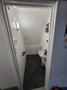

    Toa i källaren färdig;
    Då det är inte är isolerad platta och det fuktvandrar genom väggar och golv. Samt inte var ngn form av tätskikt innan sä satte jag inget tätskikt här. Är också bara en toalett som används mest av mig på morgonen och har använts flitigt några veckor nu...

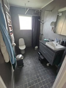

    Nästa jobb för att kunna utnyttja hela badrummet var att ta bort den befintligt avlopps avluftningen...
    Å därmed sätts dit en ny.
    (slipade å målade väggarna också...)

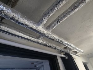

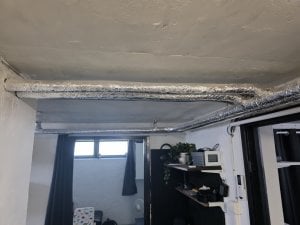

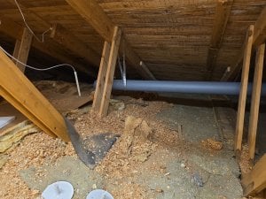

    När jag ändå höll på så passade jag på att plasta taket och dra lite ny el för att kunna flytta sensor lampan ifrån väggen och så drog jag nya rör på vinden så jag kunde flytta routern till mitten på huset.
    Skrivbords genomföring för att slippa ha ett enormt hål. Här står nasen också nu och i trappen står UPS;n på hyllan.

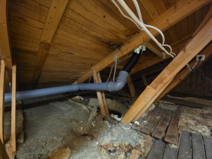

    På vinden blev det nya rör till avluftningen.
    Behöver förbättra upphängningen mem det var det jag hade hemma då. Väntar på sämmre väder... Är fruktansvärt varmt där uppe under sommaren...
    Men är bara luft som skall färdas där så det klarar sig ett tag

    Vattenrör i källaren innan...
    Jag har tejpat dem, misstänkt asbest isolering (oftast i böljar och start/slut)
    Efter, vissa delar skall isoleras samt att vissa delar kommer göras annorlunda sen när köket får nya ledningar...
    Nu går allt vatten till toa och badrum via samma ledning = bättre omsättning. + Att jag satte dit ett vattenutkast på framsidan också så nu finns ett vid parkeringen och ett vid altanen.

    Nu var det dags att tackla jobbet jag har planerar för större delen av året...
    Som sagt lite dålig på att ta förebilder...

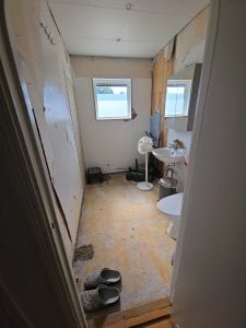

    Jag rev taket först och drog rör och slang för elen så vi fortfarande kunde använda toan.
    Besvärligt men det gick.
    Plastat tak och satt upp skydd för spotlight.
    I hörnet är den tidigare gjutjärns avluftningen.
    Som jag därmed vill få bort för att kunna utnyttja hela badrummets yta så bra som jag bara kan komma på iaf..
    Nytt tak monterades så jag skulle få belysning snabbt samt drog elen.
    Mattan bilade jag bort i sektioner... Det var det eller slipa svartlim... Jag bilade hellre. Dammade mindre..

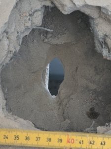

    Hål för nya toan påbörjat.. Å armering mitt i... Bara kapa skiten å va glad...
    Då jag tidigare hade kapat bort elementet som inte fungerade och pluggat med vattete. Samt installerat ett el element.
    Så hade jag kapat det för kort och fick krångla en hel dag i bilen för att hyra en maskin som pressar stål rör... Så de skulle klara påbyggnaden av flytspackel osv...
    Fick bila ut lite för att få plats med press maskinen bara.
    Rev den lilla fd fel monterade/felbyggda dusch väggen.

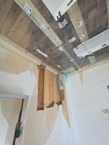

    Rev resten av väggarna och monterade bort toa osv som skulle behållas (ca2år gammal)
    Avluftningen kapades bort å kastades ut..
    En sektion såg dålig bakom de gamla ytskikten. Inte helt oväntat bakom duschen..
    Så jag kapade bort det med multimaskinen och satte dit nya reglar (försiktigt då jag kan ju vill sätta för långa skruv genom väggen till grabbens rum). Samt bygg plywood då det var rätt tjocklek på den.
    Svartlimmet på väggarna fick vara kvar...

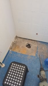

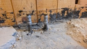

    Dags att bila ut den härliga gjutjärnsbrunnen...
    Blev ett litet hål...
    Mina fötter är 90-90 ifrån väggarna för att jag skulle få en uppfattning om var allt skulle hamna... Om jag skulle bila mer... Vilket jag skulle.
    Även bilat hål handfatets avlopp men tog jag tydligen inget kort på...

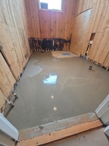

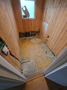

    Innan det primades så blandade jag en säck eps betong å tryckte ner å.fyllde ut runt brunnar/avloppsrör etc...
    Den lokala rör firman sa att de gamla rören bara var att plugga längre ner och fylla med betong... Så det var så jag gjorde helt enkelt för att "döda" de gamla rören.
    Rota nät över eps betong.

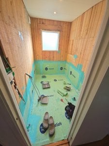

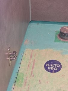

    Primat å dragit el värme slinga.
    Flytspacklat allt och byggt fall vid duschen.
    Primat igen och lagt tätskikt. Det går inte upp längre på väggarna för att det skall monteras fibo skivor som är godkända för våtrum.
    Så.rekommendstionen var att gå upp 20cm på väggen, jag gick upp minst 50.

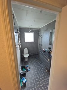

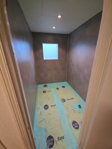

    Fibo skivor monteras..
    Vatten dras in..
    Försökte göra mitt lov lite enklare å satte in ett plaströr så börjar de droppa så inner det ut i trappen å ej i väggen. Samt hade fått fått göra på annat sätt iom de kopplingarna jag hade om jag inte gjorde såhär..

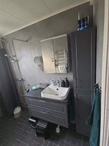

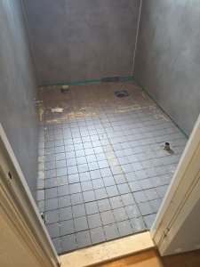

    Dags för kliniker....
    Tanken var inte att ha bara små.. Men saker krånglade så det var så det fick bli...
    Tillverkat en tröskel å kapat/fixat dörren också innan detta skedde.
    Börjat montera den gamla handdukstorken, nya duschen samt dragit resterande vattenrör och satt sockel kliniker (då fibo inte får monteras dikt an utan skall ha minst 6cm om jag inte minns fel till golv)
    Taklister, foder etc även monterat.
    Fixat allt avloppsrör relaterat i källaren.
    Inte det vackraste... Men det är inte en källare man bor i. Så det duger... Skall fixa till runt genomföringarna vid tillfälle...
    Fogat golvet, tvättat golvet men vid detta tillfälle bara helt rent vid toan så vi kunde börja använd den igen...
    Fortsatt tvätta... Samt monterat resten av det vi hade hemma... Bara handfat kvar för att kunna använda badrummet normalt igen
    Färdigt (skall bara körs poler maskinen för att fixa det sista på golvet)
    Golvvärmen får inte slås igång fören månaden efter färdigt ytskikt så inte monterat wiser dosan dit ännu. Så det är inte färdig helt ännu.. Men typ :P

    Hallen vid inflytt/annons...

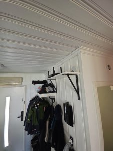

    Då jag kapar upp väggen å bräddar lite så har kaklet varit lite off... Så jag fixade till detta å gjorde en mindre renovering..
    Målat väggar, monterat lister. Lagt nya plattor.
    Samt satt upp lister...
    Först måste man ju få godkännande av frugan...:
    (Målning klar här dock)

    Bara taket kvar, håller på att fräsa ut och byta alla lås i dörrarna samt byta till svarta handtag.
    Ett extra filter på vattnet är också installerat, samt bytt rören till vattenmätaren och fått en nya vattenmätare.
    När rören till köket är bytta så är samtliga rör i huset bytta.
