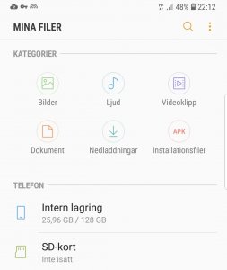

    Så detta synkprogram raderade allt under
    /mina filer/intern lagring
    På telefonen.

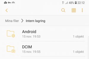

    Därefter har systemet själv skapat:
    +Android
    +DCIM
    +egen mapp (skapade jag)
    Hur ska man återskapa dessa?

    Under Android-mappen ligger lite dolda kataloger som standard, men allt sådant skapas som sagt helt automatiskt :) (Här finns ju en del appdata, så det är dolt by default eftersom folk helst inte skall pilla på filerna där när de ansluter telefonen till datorn).
