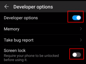

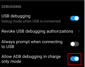

    Testa koppla in den i datorn och se om det går med Vysor :)
    kan alltid hoppas du råkat ställla in detta
