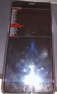

    Hej, har kör CM14 ett tag nu och dirty flashade CM14 över CM13 (Dumt, jag vet :o) Och det skapade problem med det ena och andra, så jag bestämde mig för att köra en clean rensning och flasha tillbaka OxygenOS som jag hade sparat på telefonen. Problemet nu är att hela telefonen är heeeelt tom, och den boot loopar.
    Jag kan komma åt Fastboot mode och kan komma åt Flash stock Recovery samt TWRP Recovery endast om jag kör den genom ett program som heter "TOOL ALL IN ONE".
    Har varit inne på https://forum.xda-developers.com/oneplus-3/how-to/guide-mega-unbrick-guide-hard-bricked-t3405700
    Och har försökt i två dagar nu och gjort om samma procedur över 20ggr. Har rensat drivers, installerat dom igen osv osv.
    Men får bara samma felmeddelande(Se bifogad bild), har sätt att andra i samma tråd på forumet (XDA) har fått samma och de sa att de bara gjort om processen och sen har det fungerat. Och jag har testat detta men de hjälper inte, finns de någon där ute som har någon lösning?

    Hej, och tack för snabba svar. Jag complete'ar hela processen i MSM och detta är resultatet som blir efter att telefonen bootar upp efter att det har installerats. Har tyvärr ingen äldre dator med WinXP för att kunna testa då jag endast har Win10 på min stationära, men känner att de måste vara något med dessa drivers.

    Så där, då har jag testat dessa drivers och får samma bootloop som tidigare med samma text som på första bifogade bilden, tyvärr :/

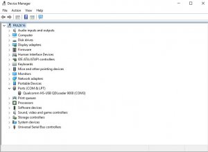

    Vad får du fram när du går in i enhetshanteraren?
  14. Hairwaffle
    Hairwaffle Infant Droid Medlem
    3 maj 2017
    11
    Så här ser det ut.
