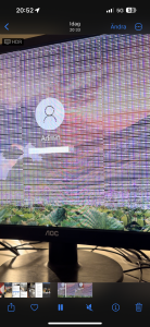

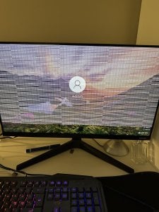

    Grabbens datorskärm har börjat krångla från ingenstans. Första gången detta hände så räckte det med att dra ut kontakten till skärmen och så började funka. Men inte denna gång. Vad är felet?pixlarna liksom flyttar på sig när man rör musen och till sist blir hela skärmen så där. Testat att byta hdmi kabel samt annat skärm men samma problem.
  2. Rospigg
    11 aug 2010
    2 263
    2 171
    Pixel 8
    Pixel 8
    Eftersom du testat annan skärm ligger problemet i datorn.
    Gissningsvis grafikkortet.
    Prova att ta ut grafikkortet och koppla in skärmen i HDMI,porten på moderkortet.
    Detta kommer ju då att fungera om du har en processor med inbyggd grafik.
    Vad har ni för specs på datorn?
    chraist, fryguy och bernard gillar detta.

    Som @Rospigg@Rospigg är inne på ser detta ut som artefakter (du kan söka på "artifacts gpu" för att få upp bilder/videos så att du kan jämföra). Troligen är det grafikkortet som har gett upp, men även trasig ram eller fel på nätaggregatet kan ge sådana problem. Har du någon ide om temperaturen på grafikkortet? Du kan ladda hem ex. hwmonitor (bra gratisprogram) och ta en titt. Har du klockat cpu/gpu?

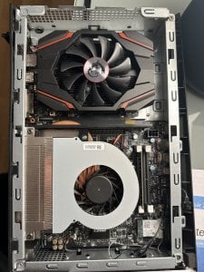

  14. silverfang
    silverfang Adult Droid Medlem
    789
    417

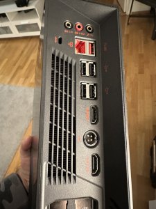

    Så här ser den ut. Kan ni länka till någon grafikkort som borde passa med hyfsat performance:)

    Kan du se om det finns någon PCIe kontakt/kabel från nätagget? Annars måste vara en GPU som inte kräver extern strömmatning.

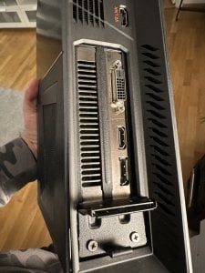

    På den sista bilden ser det ut som om det är ett grafikkort där du ska ansluta skärmen, jag antar att du anslutit skärmen till någon av de portarna, där sitter det kontakter för DVI, Display Port och HDMI (för det finns även HDMI-portar som verkar sitta direkt på moderkortet, rent logiskt borde du inte ansluta skärmen till någon av de kontakterna).
    Grafikkortet syns inte på någon annan av bilderna så jag antar att du måste öppna datorn på andra sidan för att komma åt det och kunna byta (eller om du bara tar bort det så borde du kunna använda grafiken som moderkortet har inbyggt, det blir inte lika snabbt och kräver mer av datorn jämfört med ett separat grafikkort men kan vara ett bra test).

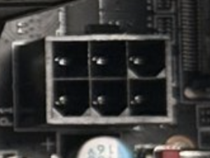

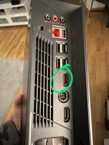

    Eftersom det tidigare fungerat att bara ta ut skärmkabeln undrar jag på om det är glapp i kontakten mellan grafikkortet och datorn.
    1. Testa att ta ut grafikkortet och bara sätta det tillbaka direkt/kolla att den sitter ordentligt i sin kontakt med moderkortet. Det ser ut som det är en riser (typ förlängningssladd)
    2. Ta ur grafikkortet och testa den översta hdmi -kontakten och inte vr-link-kontakten
    När du har tagit ut grafikkortet mät hur långt det är och dubbelkolla om den har några kontakter som det typ såhär ut Screenshot_20230211-090637.png
    Det ser inte ut som om det grafikkortet har någon extern strömsladd men var försiktig när du tar ut det och rapportera tillbaka om måtten och om sådana kontakter finns.
