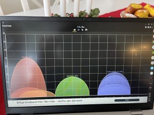

    Såg din bild från din dator också. Kan du se någon info om hur många andra nätverk som använder en viss frekvens? Annars kan du testa denna och se vad den visar: Skaffa WiFi Analyzer - Microsoft Store sv-SE

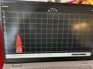

    Se om du kan se typ "WiFi-channels" någonstans. Borde se ut som nedan ungefär. Ta screenshots på detta och posta, så kan vi se hur det ser ut. Om du kan separera det för 2,4 och 5GHz - ta screenshots på vardera. :)
    Jag har tyvärr ingen Android, så kan inte beskriva exakt hur du ska göra.

    Jag kör cb samt ios. Här är bild

    Ja men precis. Där visar den tex vilka kanaler som du kanske ska satsa på. Bara prova och byta kanal till någon av dom. För säkerhets skull kolla 5ghz också. Dock når inte den lika långt och därför brukar inte den ha samma problem som 2,4.

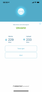

    japp exakt så återanslutning är problemet idag. Men efter att jag bolla routern för 3 drje gången verkar de ha gått till sig. Peppar peppar. Japp har kollat så att routern har senaste fw. Tackar för svar. Ligger rätt stabilt på dessa hastigheter uppmätt med min iphone give or take 10-20 mbit
