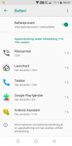

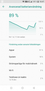

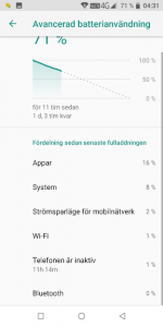

    Som ni ser på bilderna ska appar stå för 50%
    Tycker själv det är lite förvirrande. Särskilt då jag inte får ihop det med andra bilden.
    Främsta problemet är att nåt ha börjat dragit batteri och våldsamt mycket också.
    Normalt så drar min telefon ca 15-20% i ström per dygn. Brukade alltid ladda den natten till fredag. Tar 6 timmar att ladda fullt så den brukar hinna bli klar tills jag vaknar. Men redan första dygnet igår tills imorse så drog den 65%. Vilket för mig är högst alarmerande.
    Det enda som skett under torsdagen är att bankid installerades. Men inget märktes under torsdagen.
    Utan det började efter telefonen laddades. Under laddningen så uppdaterades dock ca 5 appar. Men ingen av dom syns på listan.
    Är det en gömd app som drar ström?
    Eller kan batterier bli sämre redan efter 2 månader? Låter osannolikt på en telefon vars försäljningsargument är stort batteri som ska räcka länge.

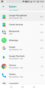

    Testade assistant for android. Den visar inte korrekt vad gällande batterianvändning. Verkar inte nollställa sig. Enligt den så är det inställningar som drar ström.
    Testade Gsam Battery. Den kunde inte visa appar. Men visade att det är en app som drar. Combined Cpu nånting.
    Verkar gå lika mycket ström vaken som i idle/ släckt skärm.
