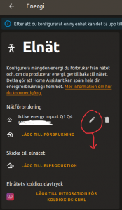

    Se här om man kunde på en push i rätt riktning.
    Kör nu ha VM på på NASen efter uppgradering av ramminnet och lagt in mosquito mqtt broker (gick mycket smidigare än med docker) skapat en.ny användare med lösenord och lagt in detta i min p1ib mätere.
    Om jag väljer lyssna av # i mosquitto så ser jag alla värdera där men kan inte få inte se dom i HA?
    Något tips på vad jag missat?

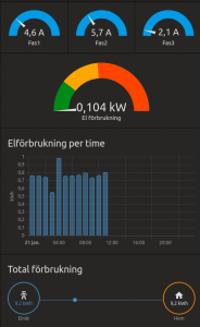

    Har du lagt till din förbrukning under Energi
    så här ser det ut för mig under Elnät

    Hur hittar jag det? Under energi står det bara dag/vecka/månad?

    Inställningar - Kontrollpaneler klicka på energi ikonen

    Dom finns inte där tyvärr.

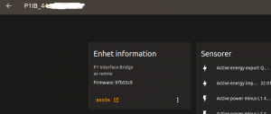

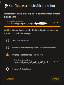

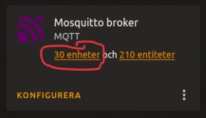

    Du hittar en sammanställning på alla valbara sensorer här som P1IB ger dig här
    som du kan använda där du vill se dom
    Inställningar - Enheter och tjänster - Mosgito Broker

    Tex så här
