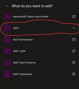

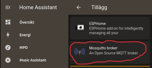

    Tyvärre det nog något fel med mqtt integrationen, finns inga enheter där?

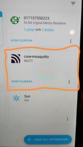

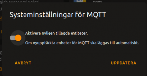

    är denna aktiverad?
    Kolla under Mosquitto broker klicka på dom 3 punkterna och välj systemalternativ

    Och det är denna du har lagt till

  4. LMLarsson77
    LMLarsson77 Kid Droid Medlem
    Joined:
    Dec 22, 2017
    Messages:
    86
    Likes Received:
    17
    Såhär ser det ut.

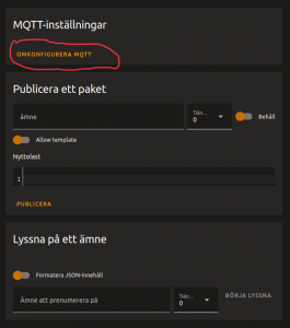

    du har inte samma som jag men hur ser det ut om du klickar på dom 3 punkterna

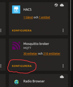

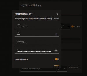

    Gissar du ändrat standard användarnamn och lösen till ditt eget.
    Så här ser det ut i mina inställningar.

    Kollar en sista grej så du har alla delar installerade.
    den finns här

    Nu när jag ser dina inställningar så märker jag att jag ändrade användarnamnet och lösenordet i mäklaralternativ till det nya jag skapade, det stod samma som ditt innan. Kanske ska ta bort och göra om?

    Fixat!
    Det var så enkelt. tog bort den och startade om och nu fungerar det.
    Tack för all hjälp #stelin :)
