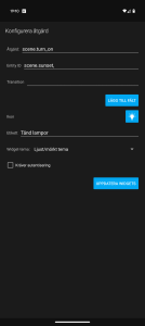

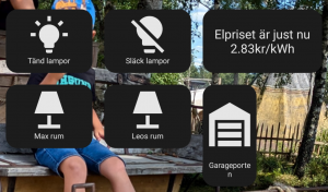

    Enda gången jag gör som du vill är när jag använder widgets i telefonen. Se nedan om det lockar mer. Screenshot_20250423-190844.png
    jnsson likes this.

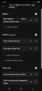

    Förövrigt så har jag exempelvis fixat så när min telefon kommer hem och det är när solen närmar sig nedgång så tänds lampor.
    Som exempel på en fråga som väl var tidigare om telefonen kan trigga på platser.
    Exempel på automationen ovan och bilden är från min telefon och HA appen:
    svenix, jogge and jnsson like this.

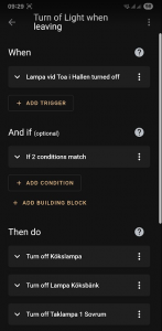

    Här är en variant på det du frågar om:
    Skillnaden är att jag triggar på när en lampa släcks. Detta eftersom när jag skapade denna Automation inte kunde använd IKEA knappen som trigger så jag valde den lampan som IKEA knappen släcker istället. Ger samma funktion då den lampan automatiskt tänds på morgonen när jag vaknar.
    Numer tror jag IKEA knappen kan användas som trigger men har inte orkat ändra då funktionen är bra som den är :-)

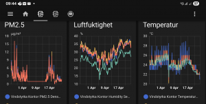

    Temperatur osv som liknande det här menar du? :-):
    jnsson likes this.
