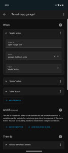

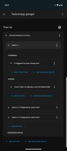

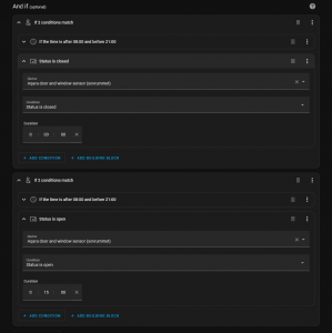

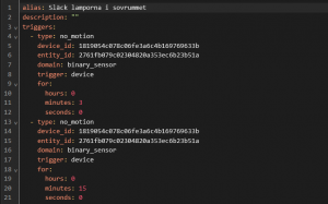

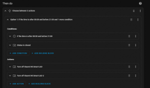

    Har jag gjort detta rätt om jag vill att följande ska göras? Om dörren är öppen och ingen rörelse så släcks lamporna efter 15 minuter, men om dörren är stängd så säcks lamporna efter 3 min?

    Nej, den triggern kommer ju triggas så fort där inte är rörelse och aldrig mer.
    Gör två trigger istället och ge bägge en unik trigger id. En som triggar vid 3 och en vid 15 minuter.
    Sen gör du två actions med build block choose.
  14. jnsson
    Joined:
    Jun 9, 2011
    Messages:
    31 330
    Likes Received:
    20 566

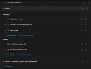

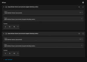

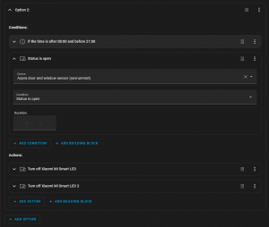

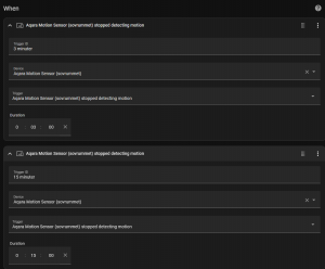

    Så här?
    Och sen så här?
    Eller måste dessa också ha en duration tid?

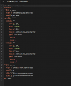

    Jag brukar be någon LLM fixa yamlen. Senast gjorde jag en automation som kollar hybridens batterinivå en gång i timmen och stänger av när laddningen är mer än 70% då det räcker gott till arbetet där vi har fri laddning (än så länge) men sen behöver den även kolla state att den laddar och att den är hemma och att det inte är dag innan helg för då ska den laddas fullt. Funkar klockrent även att det känns som att jag har fuskat. Hade säkert fixat till det utan AI också men det hade säkert tagit en vecka ist för 5 min.

    Tack! Kan detta fungera?
    Detta liknar det du visade tycker jag :)

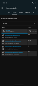

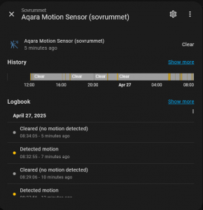

    Ser ut att kunna funka ja, du kan bara kika på din trigger "stopped detected motion", där brukar jag ha en sensor som ger on/off-värde. I ditt fall borde det finnas motion detected t.ex. som är on eller off.
    Kolla i "Developer Tools" och "States" så kan du se vilka värden som finns genom att söka på sensorn. (Tryck på Meny knappen iappen så kan du se var du ska in) Screenshot_20250427-083454.png

    Jo då, den fungerade! O ja, den ger värdet "Cleared" när den inte känner av någon rörelse
    ca 1 minut mellan Detected och Cleared om man inte går där

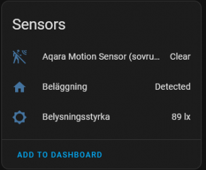

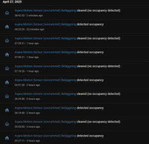

    Btw, någon som vet vad "Beläggning" kan betyda?
    Har ingen aning om vad det är. Och även fast jag har systemet på engelska är denna på svenska, kanske hade systemet på svenska när jag la till dessa
    Edit: Verkar vara något med om man är i rummet eller inte typ iallafall baserat på loggboken
    Men förstår inte helt vad man ska använda den till och hur
