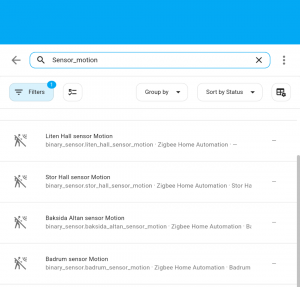

    @jnsson@jnsson innan du kommer för långt med dina automationer så kan jag verkligen rekommendera att inte använda device, utan istället entity / state.
    Säg att din rörelsesensor går sönder och du behöver ersätta denna, då kommer du behöva uppdatera alla automationer där den ingår med en ny device.
    Om du istället använder entity, då kan du bara döpa den nya sensorn till exakt samma entity id och då fungerar alla dina automationer direkt.
    Device borde aldrig användas enligt mig :)

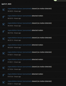

    Hmm. Jag har motion också
    (No motion detected) vs (no occupancy detected)
    Motion uppdateras ungefär 1 gång/min medans occupancy verkar vara mycket längre tid. Motion verkar vara bättre för mig gällande lamporna, för när jag går in i det rummet så är jag oftast bara inne i någon minut och då vill jag att lamporna släcks efter ett par minuter, vilket de gör om jag använder motion istället för occupancy i HA. I Googles skriptredigerare så står det occupancy, när den faktiskt använder motion, för så här såg det ut där
    Och kunde ha 3 minuter där också. Använder jag beläggning i HA så kan jag inte ha 3 minuter, för då säger den fortfarande att rummet är "occupancy".
    Hmm.. ok. Det dumma med entity är att man måste ha med rummet namn för enheten, för om man inte skriver namnet där, och har flera av samma (t.ex. flera Aqara Motion sensor som jag har, så ser man inte vilken som är i vilket rum.

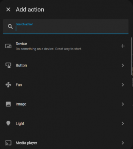

    Så om jag vill slå på en lampa så istället för att välja Device här, så välj Light istället, är det bättre?
    rodak gillar detta.

    Jag döper alltid alla mina enheter väldigt tydligt även om man kan använda areas, t.ex. såhär :

    Yes, men även som trigger/condition skulle jag hellre ha entity id.
    Händer att prylar går sönder och då vill man inte leta efter alla automationer där gamla "devices" ingick.

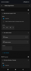

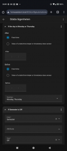

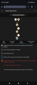

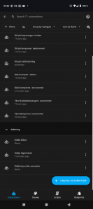

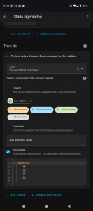

    Någon som kan förstå varför denna rutin gick igång runt 04:45 när jag har i rutinen att den ska köras kl 15 om dammsugaren är dockad?
    Screenshot_20250428-044856.png Screenshot_20250428-044913.png Screenshot_20250428-044934.png

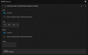

    Måste jag lägga till tiden under And if?
    Screenshot_20250428-045839.png Så här ser det ut under trace timeline / felsökningsinformation.

    Ja, det bra att lägga till tiden i and if dele också. Alternativt, endast tid som Trigger och dock status i if.
    Trace visar att det var trigger 2 (docking) som slog igång det hela. Nu vet jag inte vilken dammsugare du har, men det kan ha och göra med att den blev unavailable ett tag, när den fick kontakt så var status dockad.

    Ok, tänkte att när jag la både Tiden och dockad i When att den inte skulle köras förrns klockan var 15 plus dockad

    Om jag vill att den ska köras kl 15:00, vad för tid ska jag välja? För skriver jag bara 15:00, så kan den ju köras hela tiden efter 15:00?

    Trigger
    1: Time 15:00
    And if:
    1. Herr Städare dockad
    2. Dag etc.
    När du använder triggern time is equal to 15:00 , innebär det att automationen kommer köras varje dag 15:00, varken före vid 14:59 eller efter vid 15:01.
    Den kommer när den körs utvärdera alla and if satser, en i taget. Om den inte är dockad så kommer flödet att avslutas utan att göra något mer.
