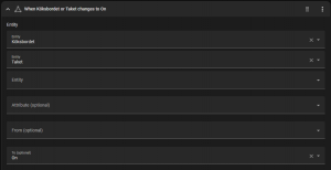

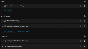

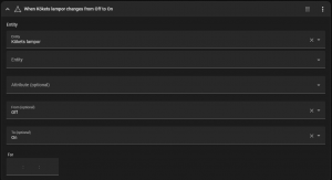

    Jag vill att en rutin ska köras när både Köksbordet och Taket tänds. Hur gör jag det? För som den säger nu så kommer den köras när någon av dessa tänds
    Så här ser hela skriptet ut. Måste jag typ lägga Sovrummet is playing och lägga lamporna som building block?
    Edit: Fick tips av @keyser@keyser om att skapa en grupp med dessa två och lägga gruppen som When
    Ska se vad som händer imorgon. Inaktiverade den andra så får vi se om den vill göra som jag vill

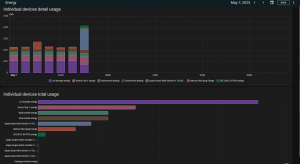

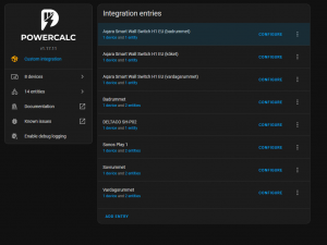

    Tips till er som vill få in fler saker i Engery funktionen i HA, men där antingen funktionen "Summation delivered" inte fungerar som det ska (som för mig där vissa av mina enheter har denna funktion, men den inte räknar kWh) eller inte har funktionen alls, så hittade jag detta HACS tillägg Quick Start - Powercalc documentation som där man antingen kan manuellt ange vad enheten drar när den är på respektive avstängd, eller om enheten har energirapportering, så kan Powercalc läsa av mätningen och bara fixa själva Summation delivered. Det finns också ett bibliotek över kända enheter också, så som Googles Home/Nest enheter. Sedan är det bara att lägga till dessa nya skapta sensorer i Energy delen i HA.
    Så här ser det ut i HA efter att jag lagt till de flesta av mina enheter idag/igår
    Och så här ser det ut under Powercalc
    DanielÖ och svenix gillar detta.
