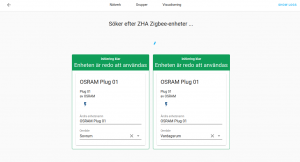

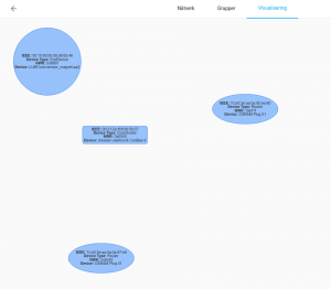

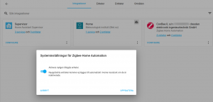

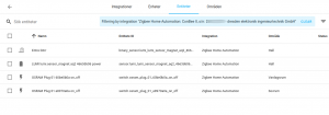

    Tog lite bilder på det jag testade, på hur det såg ut för mig. 1.png 2.png 3.png 4.png 5.png

    Nej jag har bara kört det i en virtuell maskin för att testa än så länge. Det jag kan säga om att hitta flera enheter samtidigt så gjorde den det med dom 2 pluggarna, behövde inte starta om något bara göra en reset på dom så hittades dom löpande, gissar att det funkar likadant på lamporna du har
