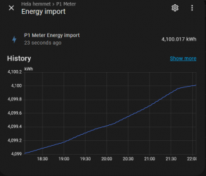

    Men den är den totala för elmätaren och inte per månad
    Jag kan inte hitta något med consumptions

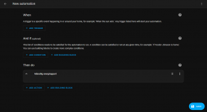

    Den blev bara så här när jag gjorde ctrl+V i automations-vyn nu på morgonen

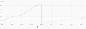

    Jag skulle använda mig av en hjälp sensor, utility meter kopplat till P1 import, som hjälper dig att hålla reda på förbrukningen. Den kan du ställa in så att den återställer sig till 0 varje månad.
    Jag satte upp en för det el-element vi använde i vintras. Det enda bökiga jag märkte var att den inte återställde 1a månadskiftet.

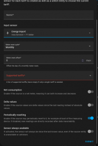

    Ja, jag tänkte på den, men vet inte hur jag ska konfigurera den? Screenshot 2025-05-17 081218.png
    Eller snarare Supported tariffs kan jag inte komma förbi då den säger att det är ett krav. Vad ska jag göra här?

    Det är vilseledande UI, för mig går det att klicka på submit, trots att tarriff visas som ett obligatiskt fält.

    Oh, verkade gå om man ger den ett namn, lol. Nu har jag skapat den, vad gör jag då?

    Nu är det bara att vänta.
    När din P1 mätarvärde börjar ticka uppåt, kommer även denna mätare att gå upp. När det sedan är månadskifte så ska mätaren nollställas. För mig fungerade inte nollställning första månadsskiftet av någon anledning.

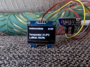

    Fick en liten stund över och byggde en liten display som hämtar rummets klimat-data från HA.
    Baserat på en ESP8266 och en liten i2c oled.
    johanho, DanielÖ, maww och 2 andra gillar detta.

    Snyggt! Har du lust att dela Yamll-koden som ligger till grund för det?
  16. keyser
    3 139
    13 373
    Absolut.
    Kortet är ett ESP8266 d1 mini, t.ex. Amazon.se
    Displayen en i2c med SH1106 kontroller, t.ex. Amazon.se
    Typsnittet är arial, hämtade det från windows och laddade upp till en /fonts/ -folder under config/ESPbuilder/ på servern.
    Här är yaml från ESPBuilder.
    Har rensat ut lite lösenord och krypteringsnycklar, men de är ju ändå unika för systemet.

    DanielÖ gillar detta.

    Snyggt, tack! Är bra sugen på att göra något liknande, och sen designa ett case runtom det hela och 3D-printa det också :)
