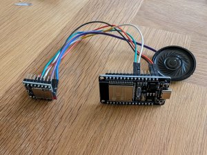

    I väntan på delar så började jag knåpa på en annan del av en bra väckarklocka, en högtalare. Just denna kan bara spela förutbestämda MP3-filer från microSD, men jag har beställt komponenter för att kunna göra den till en fullfjädrad wifi-högtalare.
    Edit: har också uppgraderat kontrollern till en kraftfullare ESP32.

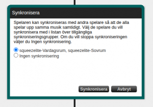

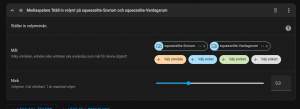

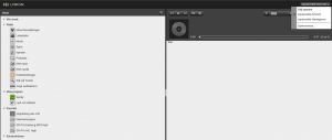

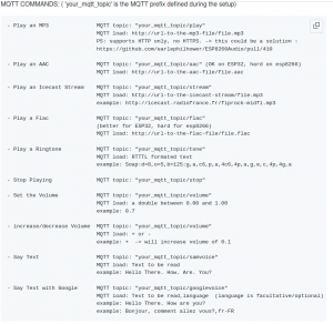

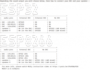

    Om ni gillar bygga själv så kommer mitt tips här.
    Jag kör med detta systemet, lite hopplock och diy komponenter
    I HA använder jag Lyrion Music Server (formerly Logitech Media Server) Home - Lyrion Music Server
    Bygg dina egna Squeezelite enheter av esp32 wrower kort, och några billiga max98357 I2S class-D mono förstärkare, det går använd 2st för stereo. Några stycken såna utplacerade så får man multiroom med full synk, det finns fullt stöd i ha som media enheter, separat dom kan även användas till Spotify client, BT, och Airplay. Det går även koppla på en display och rotary dekoder för bygga en fullt komplett media enhet, men då rekommenderas en lite kraftigare esp32 tex en S2
    https://github.com/pssc/ha-addon-squeezelite
    https://github.com/sle118/squeezelite-esp32
    Köp Förstärkare klass-D 3W mono I2S till rätt pris @ electrokit
    Enceinte Multi-room DIY - Squeezelite ESP32 avec Amplificateur by lfpoulain | Download free STL model | Printables.com
    swallow's nest squeezelite-esp32 housing by mats2704
    Edit: Förtydligat vissa saker.

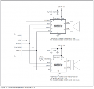

    När du skriver 2 om du vill ha stereo - är det 2x Amp, eller 2x hela paketet och synka dem som ett stereopar?
  6. stelin
    stelin Adult Droid Medlem
    Joined:
    Mar 6, 2010
    Messages:
    719
    Likes Received:
    957
    Fello, Halebop
    Google Pixel 9 Pro
    Fello, Halebop
    Google Pixel 9 Pro
    Som standard ger en max98357 ut (V+H) kanal som mono ljud. Genom att lägga till olika motstånd kan du låsa den ena till bara ge vänster kanal och samma för höger kanal. så 2st + 2 olika motstånd ger perfekt stereo separation. kolla datablad på max98357 I2S bifogar en del av det här hoppas det ger bättre förklaring
    svenix and keyser like this.

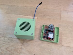

    Snyggade till projektet med den lilla notis-högtalaren. Lödde komponenterna på ett kort samt modellerade/printade en låda till det hela.
    Komponenter: ESP32C2 mini, dfplayer, random liten 3w högtalare och ett 8 GB MicroSD för ljudfiler.
