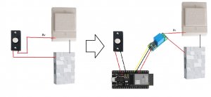

    Någon som smartat till sin klassiska ringklocka?
    Jag tänker att det inte borde vara svårare än så här - ersätta kopplingen till nuvarande knapp med ett relä och istället dra tåtarna från knappen till en ESP32 som i sin tur styr reläet för att få dörrklockan att ringa.
    Enda faktiska problemet är att jag inte har någon lättillgänglig strömförsörjning för ESP32-kortet i närheten.
  2. jogge
    jogge Adult Droid Medlem
    22 nov 2012
    808
    520
    Ringklockan har ju spänning, likrikta den och sätt en 5v regulator eller vad ditt kort nu behöver.
  3. keyser
    3 156
    13 646
    Sant, borde finnas en 8v AC till 5v DC omvandlare där ute. Får scouta lite.

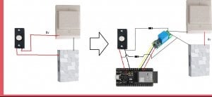

    Är det acceptabelt att funktionen försvinner om ESPn går sönder? Beroende på vad du är ute efter så kanske det går att parallellkoppla eller något, så att det fortfarande går att ringa?
  5. keyser
    3 156
    13 646
    Ju färre som ringer på dörren desto bättre? :P
    Antar att man kan skapa upp en notifikation om ESPHome-enheten går offline, och sätta ihop bygget så det bara är att plugga i en ny ESP i en socket om det skulle skita sig.

    Så här borde du få allt fungera även om din esp32 slutar fungera
    50pcs 1N4001 1N4002 1N4003 1N4004 1N4005 1N4006 1N4007 DO-41 Rectifier Diode 1A 50V 100V 200V 400V 600V 800V 1000V - AliExpress 502

    Ja om det var en del av din plan så är mitt förslag helt fel. men du kan absolut sätta en swich där så du kan bestämma.
    men jag tycker esphome är ganska stabilt så länge man har bra wifi teckning och lägger in statiskt ip till den då slipper man många problem vid omstart av router eller switchar.
